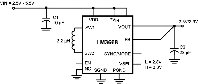

LM3668是一款同步降压 - 升压型DC-DC转换器,专为从锂离子电池和2.5 V至2.5 V之间的输入电压轨为低压电路供电而优化。 5.5 V.它能够在输出电压范围内支持高达1A的输出电流。 LM3668根据输入电压在降压或升压模式之间自动切换,从而在整个输入电压范围内调节输出电压。

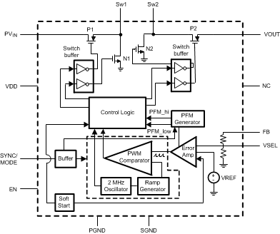

LM3668具有2个N沟道MOSFET和2个P沟道MOSFET,通过降压和升压工作模式提供连续操作的拓扑结构。 MODE引脚允许用户在智能自动PFM-PWM模式操作和强制PWM操作之间进行选择。在PWM模式期间,使用固定频率2.2 MHz(典型值)。 PWM模式可将负载驱动至1 A. Hysteretic PFM模式可在系统待机期间轻负载时将静态电流降至45μA(典型值),从而延长电池寿命。内部同步整流提供高效率。在关断模式下(EN引脚拉低),器件关闭并将电池消耗降至0.01μA(典型值)。
2.2 MHz(典型值)的高开关频率允许使用微小的表面贴装元件包括2.2μH电感,10μF输入电容和22μF输出电容。

方框图 (3)
