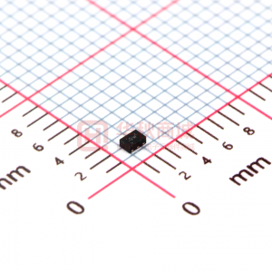

TPS62231-Q1 Automotive 2V to 6V, 500mA Buck Converter with 1.8V Fixed Output Voltage in 1x1.5mm SON Package
数据:
TPS6223x-Q1系列产品是一款高频同步降压型直流(DC)-DC转换器,此转换器非常适合电池供电的便携式应用。它支持高达500mA的输出电流并且允许使用小型和低成本芯片电感器和电容器。
2.05V至6V的宽输入电压使得此器件能够支持由锂离子电池(具有拓展电压)范围)供电的应用.2.05V最小输入电压也允许使用一次性锂电池或者2节碱性电池。在1.0V至3.3V间可选择不同的固定输出电压版本。
TPS6223x- Q1系列产品特有高达3.8MHz的开关频率。从中等程度的负载到高负载,此转换器运行在PWM模式并在轻负载电流时自动进入省电模式运行以在全部负载电流范围内保持高效率。
由于它出色的PSRR和AC负载调节性能,此器件适合于取代线性稳压器以获得更好的电源转换效率。
TPS6223x-Q1的省电模式在轻负载运行时将静态流耗减至22μA已对对器件进行了优化,即使外部组件较小,此器件也可实现非常低的输出电压纹波并特有出色的ac负载调节。
对于那些对噪音非常敏感的应用,通过将MODE引脚电平拉高,此器件可被强制进入PWM模式运行。在关断模式下,流耗减少至小于1μA.TPS6223x-Q1采用1×1.5mm 2 6引脚SON封装。
