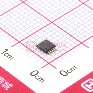

    型号:TPS5401DGQR 封装:HVSSOP10_EP
    品牌:TI 描述:TPS5401 是一款 42V 输入、0.5A 输出的降压转换器,具有集成的高侧 MOSFET。它支持 3.5V 至 42V 的输入电压范围,提供高效率的电源解决方案。该芯片具有 100kHz 至 2.5MHz 的开关频率范围,内置 200mΩ 的高侧 MOSFET,静态电流仅为 116μA。
