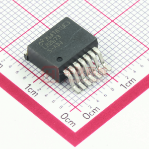

型号:LM2673SX-ADJ/NOPB 封装:TO263-7
品牌:TI 描述:LM2673 具有可调节电流限制功能的 8V 至 40V、3A SIMPLE SWITCHER® 降压转换器
金额:¥12.40999
