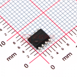

型号:LM2594MX-5.0/NOPB 封装:SOIC-8
品牌:TI 描述:LM2594, LM2594HV SIMPLE SWITCHER®电源转换器150 khz 0.5 a降压 电压调整器
