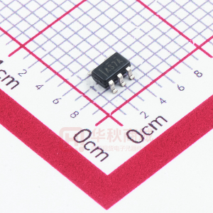

单通道,双通道和四通道采用节省空间的表面贴装封装。单个版本采用超小型5引脚SOT23-5和SO-8表面贴装。双版本采用微型MSOP-8和SO-8表面贴装。四核版本已过时。 MSOP-8具有与SO-8相同的引线数,但尺寸只有一半。 SOT23-5甚至更小,仅为SO-8的四分之一。所有规格均为-40°C至+ 85°C操作。宏模型可用于设计分析。
