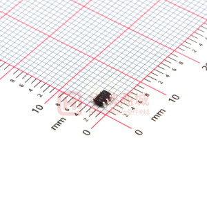

LM8261在空间提供 - 节省SOT-23-5包。
