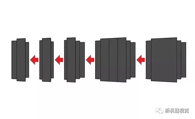

除了分辨率的变化外,所有透镜也会受到一定的空间畸变。图2显示了如何以非线性方式拉伸或压缩图像,使整个传感器的精确测量变得非常困难。虽然有一些软件方法可以解决这个问题,但它们无法考虑物体的物理深度,因此最好选择质量好的低失真镜头,而不是试图在软件中纠正这些错误。作为一般规则,较短焦距的镜头将具有比具有较长焦距的镜头更大的失真,因为光从更大的角度照射到传感器。使用更复杂的镜头设计,可以保持低失真,并且许多镜头制造商一直在努力研究他们的光学设计,使他们能够将空间失真降低到0.1%的数量级。
提示:为了以最小的成本最小化失真,较长的工作距离将提供最佳的效果。

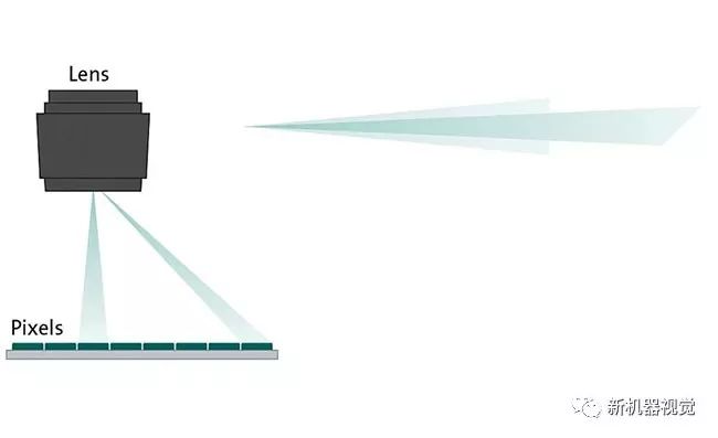

所有来自镜头的图像都存在渐晕,即从图像中心到边缘的光照强度降低,这可能会影响透镜应用的适用性。机械晕渲是由于光束被机械地遮挡(通常是被透镜支架遮挡)而导致的对图像边缘的晕渲。这主要发生在透镜的图像圆(或格式)对于传感器的尺寸太小时。所有的镜头都受到“Cos4渐晕”的影响,这是由于光线必须经过更远的距离到达图像边缘,并以浅角度到达传感器。当角度将光线聚焦到传感器的非敏感部分时,在每个像素上都有微透镜的镜头上,这一点也被夸大了。这可以最小化,如果镜头是由两个f停止下来。通过提高整个传感器的照明均匀性,镜头制造商可以消除对光强度补偿的需求,因为光强度补偿可能会在图像中引入噪声。
图3。机械渐晕
