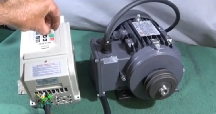

变频器通过外接电位器调速,核心原理就是将电位器转动的角度,转换成一个连续变化的模拟电压信号(通常是0-10V)传给变频器,变频器再根据这个电压值的大小,来决定输出频率的高低,从而控制电机转速。
这个过程可以分为三步:
物理转电信号:你拧动电位器旋钮,实际上是在改变其内部滑动触点的位置,这会导致其电阻值发生变化。我们利用这个特性,把它接在一个稳定的10V电压上,就变成了一个可以连续变化的分压器。
电信号传输:这个变化电压从电位器的中间“滑动端”引出,通过屏蔽线缆,传输到变频器的模拟量输入端子AI上。电位器的另外两端则分别接变频器提供的+10V电源公共端(GND/COM)。通常,滑动端电压在0V到10V之间变化。
变频器执行调速:变频器内部会把接收到的电压值(比如5V)按照预设的比例,映射成一个对应的输出频率值(比如25Hz)。这个输出频率决定了电机的实际转速。
实际操作要点
要让这套系统正常工作,有几个关键点需要注意:
选对电位器阻值:绝大多数变频器推荐使用10kΩ的电位器。这个阻值与变频器内部的10V电源配合,工作电流大约为1mA,是信号质量和功耗的平衡点。
正确接线:务必区分电位器的三个引脚。一般是两端接变频器的+10V和GND,中间的滑动端接模拟量输入端子(如AVI)。果接反,调速方向可能会相反或无法工作。
设置变频器参数:硬件接好后,必须通过变频器的操作面板修改相应的“功能码”,告诉变频器“我现在要用这个外接的模拟信号来控制频率”,而不是用面板上的旋钮或按钮。同时,也需要设置好模拟信号0V和10V分别对应的最低和最高频率。
使用屏蔽线缆:变频器工作时会产生较强的电磁干扰,而模拟量电压信号很微弱。因此,外接电位器的连接线必须使用屏蔽电缆,并且尽量缩短布线距离(建议不超过20米),以保证信号稳定。
另外提醒一点,这种方式的调速精度和抗干扰能力相对有限,若现场环境干扰严重或对调速精度要求高,可能需要考虑其他方式(如通过面板数字给定或通讯控制)。如果在调试时遇到频率调不上去或显示异常等问题,关注我,一起学习。
