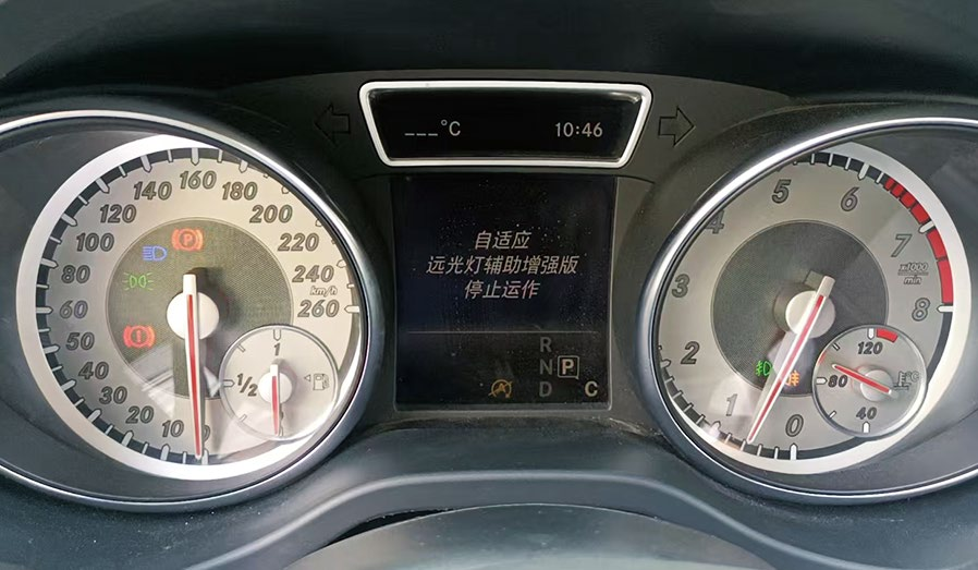

一辆2016款奔驰GLA200车,搭载270 910发动机,累计行驶里程约为15万km。该车仪表上的多个灯光指示灯偶尔异常点亮(图1),且室外温度无法显示,燃油存量也无法指示。
图1故障出现时的仪表

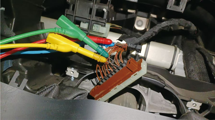

拆下仪表,找到X30/32(图2)。用虹科Pico汽车示波器从X30/32导线连接器1(此导线连接器连接至A1,有3根导线,分别为CAN B-L线、CAN B-H线和搭铁线)和导线连接器3((此导线连接器连接至N22/7,有2根导线,分别为CAN B-L线、CAN B-H线)处测量CAN B总线通信波形。
图2X30/32的位置

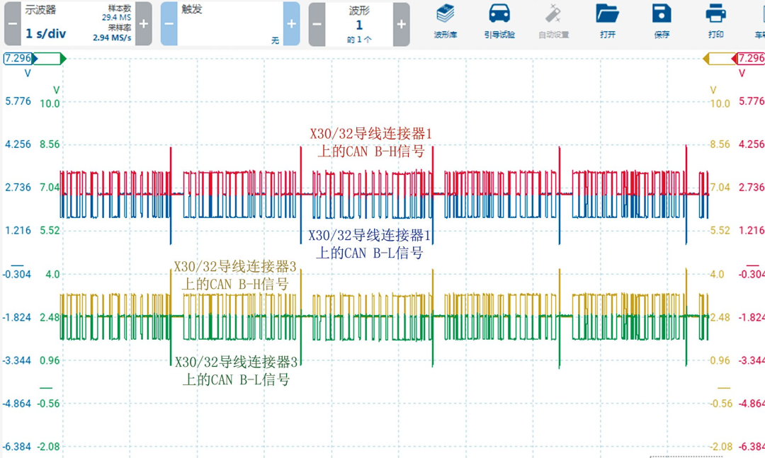

测得正常时的相关波形如图3所示,可知X30/32 导线连接器1和导线连接器3上的CAN B总线通信波形变化同步。
图3正常时的CAN B总线通信波形

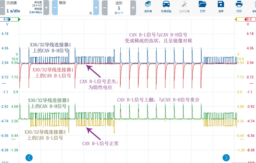

测得故障时的相关波形如图4所示,可知X30/32导线连接器1和导线连接器3上的CAN B总线通信波形变化出现异常,具体分析如下:
(1)对于X30/32导线连接器1上的CAN B总线通信波形,CAN B-L信号偶尔会丢失,无法与CAN B-H信号呈镜像对称,且为隐性电位(约为2.5 V);CAN B-L信号与CAN B-H信号偶尔变成稀疏的齿状,且呈镜像对称,这与不带终端电阻的控制单元发送的CAN信号相似。
(2)对于X30/32导线连接器3上的CAN B总线通信波形,CAN B-L信号不会丢失,但CAN B-L信号与CAN B-H信号仍会偶尔变成稀疏的齿状,且CAN B-L信号上翻,与CAN B-H信号重合,这符合CAN L线发生断路时的信号模型。
(3)正常情况下,X30/32导线连接器1与导线连接
器3上的CAN B-L线是导通的,因此从这两处测量的
CAN B-L信号变化应一致,而故障出现时,这两个信号
变化却不一致了。对比观察CAN B-H信号,即使CAN
B-H信号变化异常,但X30/32导线连接器1与导线连接
器3上的CAN B-H信号变化始终保持一致。
图4故障时的CAN B总线通信波形
经过上述分析,推断X30/32内部连接至A1的CAN
B-L电路偶尔发生断路。

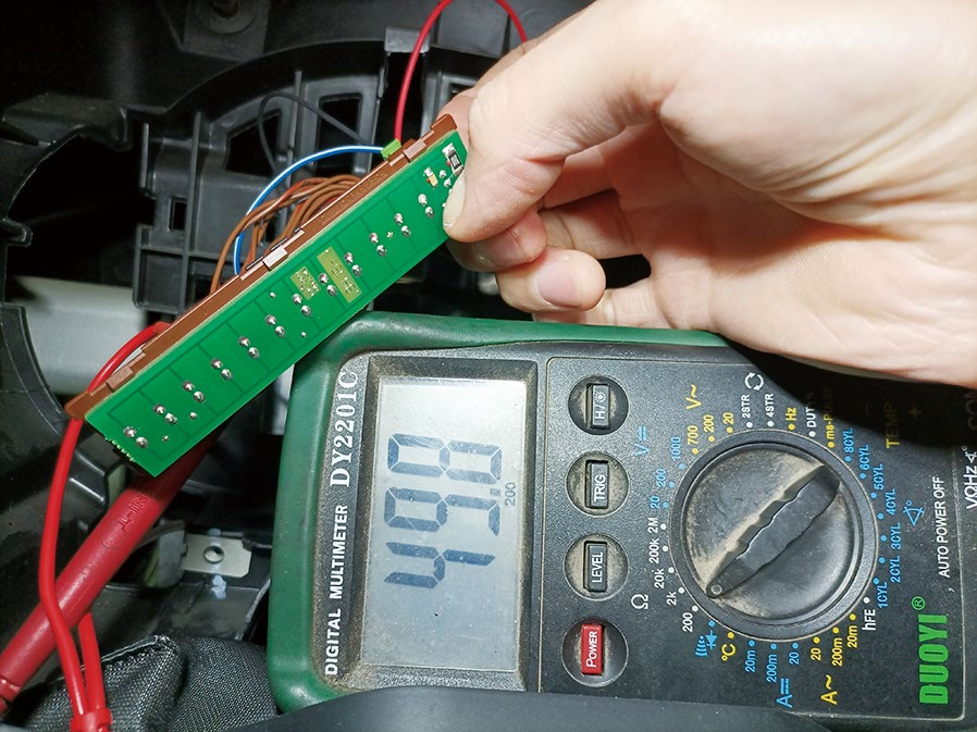

脱开X30/32导线连接器1,测量X30/32侧CAN B-H端子(端子1)与CAN B-L端子(端子2)之间的电阻,偶尔超量程(电阻>200 Ω),异常;此时用手按下X30/32内部电路板上导线连接器1对应部位的端子,电阻会变为49.8 Ω(图5),由此确定导线连接器1对应的CANB-L端子虚接。
图5CAN B-H端子与CAN B-L端子之间的电阻为49.8 Ω
