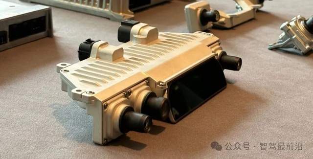

从技术架构来看,激目并不是单独的一颗激光雷达,而是一套将激光雷达、惯导和三目视觉集成在一起的感知硬件。
卓驭公开资料显示,激目1.0由惯导双目、长桥单目和激光雷达组成;激目2.0进一步升级为激光+惯导三目的一体化方案,并采用舱内安装方式。
这里的变化并不是简单增加摄像头数量,而是把视觉与激光雷达放进一个更加紧密的硬件体系中。
图片源自:智驾最前沿制作
三目视觉负责获取图像信息,可以提供颜色、纹理、轮廓以及交通参与者的视觉语义;
激光雷达则通过激光回波测量目标距离,形成三维点云,为系统提供空间几何信息。
惯性测量单元则获取车辆运动相关信息,为视觉和激光数据提供运动参考。
因此,激目一次采集的并不是一种数据,而是图像、三维几何以及车辆运动信息。
这也是理解激目的一个关键点。
它并不是单纯将一颗激光雷达塞进摄像头旁边,而是让原本由不同传感器获取的信息,在硬件层面就建立更加紧密的关系。

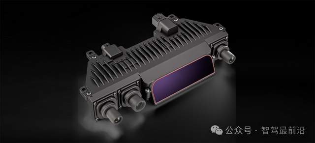

卓驭针对激目采用了前前融合的设计。
公开资料显示,这一设计属于舱内激光视觉前融合方案,从硬件层面对激光雷达和相机进行联合设计。
图片源自:网络
这一设计可以让激光雷达原始回波信号和图像建立更加紧密的时空对应关系,并简化传统分立式传感器方案中的部分整车标定工作。
这里的前前融合也不能简单理解成所有数据都在激目内部完成融合。
更准确的理解,应该是其将激光和视觉的协同尽可能前移到感知链路的前端,同时在硬件层面对两类传感器进行联合设计。
这与两个独立传感器采集数据,最后再在算法层面进行匹配的思路有所不同。
不过,一体化设计也不是说从此不需要标定。
车辆装配误差、挡风玻璃、污染以及传感器长期使用后的状态变化,依然需要持续的标定和算法补偿。
它真正改变的是传感器之间的相对关系和系统集成方式,使部分原本需要在整车层面解决的问题能够在传感器设计阶段得到处理。
