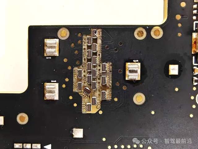

模拟架构激光雷达内部布满了离散的激光发射器和接收器。如果想要更高的线数,最直接的办法就是增加这些元器件的数量。但这种物理堆料的方式不仅体积难以缩小,成本也高得惊人,更难以满足车载环境对稳定性的苛刻要求。
图片源自:网络

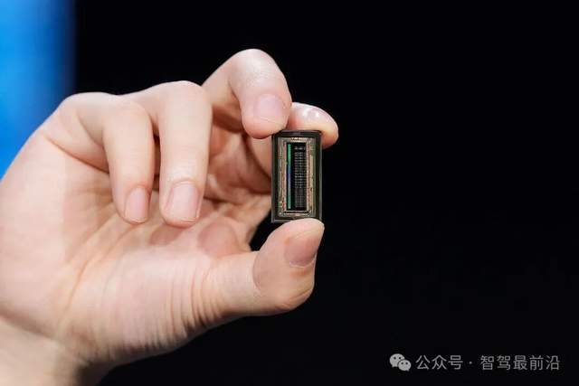

当感光单元的集成度大幅提升时,激光雷达的产出物就不再是稀疏的几根线,而是像高清摄像头一样,输出的是拥有数百万像素的稠密点云。如速腾聚创推出的凤凰芯片,单片就能原生支持2160线,其点云的细腻程度已经超过了400万像素的摄像头。这种从线到像素的转变,标志着激光雷达正式进入了图像化感知的时代。
告别零件堆砌,全固态芯片如何打破性能天花板?
要实现万线级别的超高分辨率,光有感光单元是不够的,还需要极高的探测效率和制造工艺支撑。目前的领先架构采用了28nm先进制程和3D堆叠工艺。这种工艺就像是在芯片内部盖起了高楼,底层是处理电路,顶层是超敏感光层,两者高度集成。
这种结构将会让光子探测效率实现飞跃。在极远距离下,激光反射回来的信号非常微弱,可能只有几个光子,而超敏感光技术能将光子探测效率提升到45%左右,这意味着即便是在150米外的一个小纸盒,甚至是一个低反射率的黑色物体,雷达都能敏锐地捕捉到它的轮廓。
凤凰芯片,图片源自:速腾聚创
