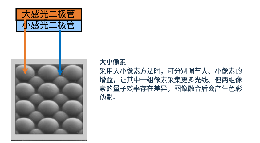

空间:缩小光电二极管的尺寸,或是将像素分区设置,用大尺寸高灵敏度像素搭配相邻的小尺寸低灵敏度子像素,以此减少整体进光量(该操作会削弱信号强度)。

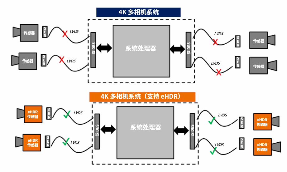

高动态范围可依靠图像传感器相邻 ECU 的处理功能实现,也可将算法内置在传感器当中。若使用高分辨率传感器,并选择在处理器端实现高动态范围,尤其是采用多重曝光方案时,容易造成带宽占用过高。简单计算可知,采用低压差分信号 (LVDS)、动态范围达 120 dB 的 HDR 传感器,单路相机就需要 12 Gbps 的带宽。多数情况下,ECU 难以满足相应的处理需求。
延迟会导致最终成像出现异常,不仅会产生图像伪影,还可能完全丢失快速移动的目标。安森美 Hyperlux 与 Hyperlux LH 系列图像传感器,将 HDR 图像处理功能直接集成在传感器专用集成电路上,可把输出带宽降至原来的五分之一。这样一来,设计工程师就可以选用成本更低、带宽更小的 ECU。

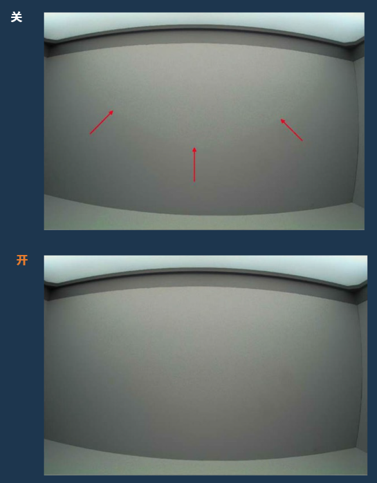

将多帧图像合成为单帧图像以实现高动态范围的常用处理流程,称为线性化。线性化过程通常占用大量内存,并消耗大量的处理器资源。采用传统方式做线性化处理时,画面极易出现多余伪影,拍摄近距离、高亮度运动物体时尤为明显。这类伪影有时是由长曝光切换至短曝光的过渡时长所导致。一种常见伪影表现为:本应是渐变过渡的两种色调之间,出现生硬分界。机器视觉算法可能会将这种分界误判为实体硬边缘。
安森美的智能线性化技术可解决以上该问题,方法是动态计算长短曝光切换的信号,精准控制时间以实现平滑的过渡。曝光时长切换更平顺,成像画面也会更自然,伪影随之减少。安森美 Hyperlux LH 系列图像传感器 AR0246 与 AR0822,在嵌入式 HDR (eHDR) 技术中应用了智能线性化,以极低资源开销实现了极致位深表现。
