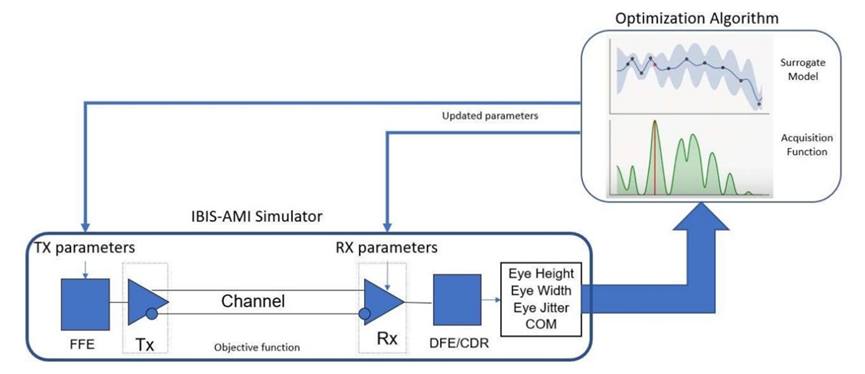

传统 VS. 机器学习
在一项基于 OIF-CEI-112G-LR 标准的研究中,如果对发送端(TX)和接收端(RX)的 6 个核心参数进行传统手动寻优:
传统手动方法:完整覆盖解空间需要进行高达 636,804 次仿真
机器学习优化引入 Cadence Sigrity X 的 ML 算法后,在绝大多数测试案例中,仅需 100 次仿真即可精准锁定最佳参数集!

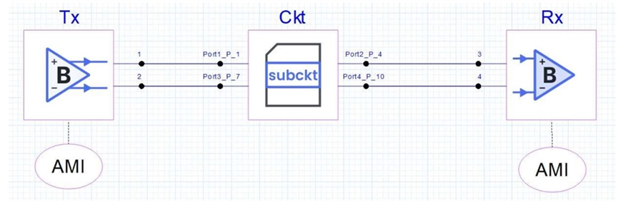

仿真搭建
如下图所示,我们在 IBIS-AMI 模拟器中构建了一个 Testbench。仿真运行了足够长的时间,足以使决策反馈均衡器(DFE)对输入数据进行收敛自适应 (约70k bits),并累计了约 100 k bits 的数据进行测量。仿真运行时设置了每单位间隔(UI)64 个采样点以及 2048 的垂直分辨率,提供了足够的细节来确保测量结果的准确性。

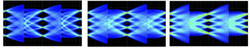

仿真结果
下图展示了三个不同信道的优化收敛情况:短信道(左)、中信道(中心)和长信道(右)。
结果清晰地表明,机器学习优化找到了相应的参数,使得接收端(RX)获得了良好的开眼(Open Eye)结果。
