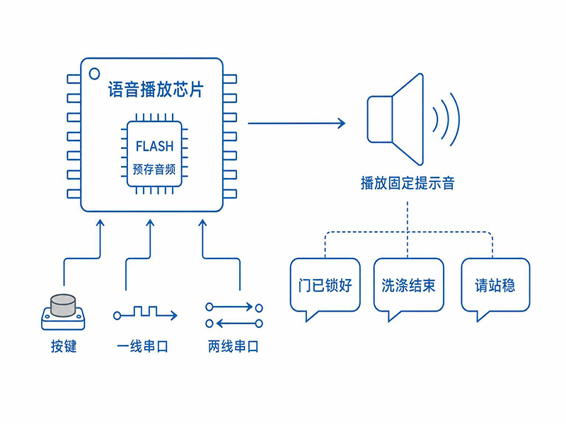

语音播放芯片:提前录好,按键就播
语音播放芯片的逻辑特别直白:你先把声音录好、存进去,它负责在指定的时候播出来。就像一台只能放固定曲目的MP3播放器,曲库是固定的,播放顺序由你来定。
这类芯片内部通常集成了Flash存储区,音频以MP3、WAV这类格式烧录进去,触发方式一般是一线串口、两线串口或者按键。典型的使用场景是那些提示内容固定不变的设备——电子秤“请站稳”叫一声、微波炉“叮”一下、门锁播一句“门已锁好”,从头到尾就那几句话,永远不会变。
唯创知音自家的WT588F系列就属于这一路,封装小巧、成本低、开发门槛低,产品里加个语音提示功能用这种芯片就够了。它的优势在于“够用且便宜”——你不需要它懂什么文字,你只需要它能稳定地把存好的几段声音放出来。

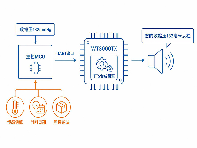

TTS语音合成芯片:给文字就能读,内容随时变
TTS是Text-to-Speech的缩写,直译过来就是“文本转语音”。和播放芯片最大的分水岭就在这儿:播放芯片播的是“提前存好的声音”,TTS芯片播的是“你给它的文字”。你发一段文字过去,它当场给你合成出语音来。
这带来一个本质区别——播报内容可以是动态的。举个直观的例子:血压计测量完要报“您的收缩压132毫米汞柱,舒张压86毫米汞柱”,每次测出来的数值都不一样,你不可能把所有组合提前录好存进去。但如果用的是TTS芯片,主控只需要把测出来的数字拼成文字,往芯片里一发,它自己读出来。库存数据、传感读数、时间日期、设备状态……凡是内容会变的场景,TTS几乎是唯一的解法。
唯创知音的WT3000TX就是典型的TTS芯片。32位240MHz的处理器,你通过UART串口把GB2312编码的文本发过去,它当场合成语音输出,支持中文(WT3000T8版本)和中英文混合(WT3000T3版本)。最长能一次性合成4000字的文本,够你在大多数场景下用了。

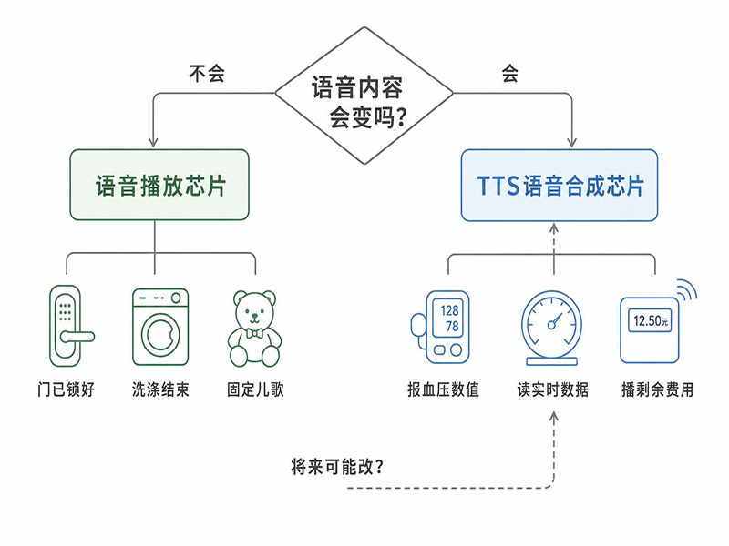

什么场景该选哪个?
判断标准就一条:你的语音提示内容会不会变。
内容固定不变,就那几句话翻来覆去说——选语音播放芯片,省钱省事。电子门锁的“门已开”、洗衣机的“洗涤结束”、玩具的固定故事和儿歌,这些都属于固定内容,用WT588F这种播放芯片足够了,开发周期短,BOM成本低。
内容会变、有数据要读、有动态信息要播——必须上TTS。血压计报测量数值、工业仪表读实时数据、智能家电播报传感器采集的状态信息、共享设备播报剩余时间和费用,这些场景你不可能把所有数值排列组合提前录好,TTS芯片是刚需。
还有一种情况容易纠结:产品现在内容是固定的,但将来可能要改、要升级、要适配不同客户的需求。这种建议直接上TTS,虽然初期多花了点成本,但后期改内容不用重新烧录、不用换芯片,维护成本反而更低。当然还有一些支持OTA的语音芯片,也要依赖MCU下发来实现,或者需要设备本身具备联网的能力。

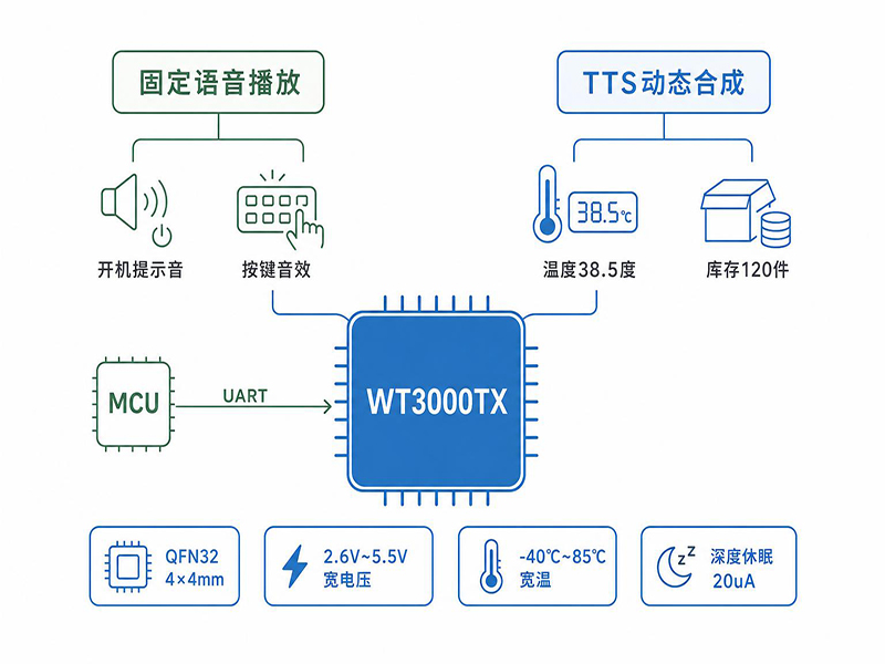

有没有“两个都要”的方案?
有的工程师可能已经想到:我产品里既需要固定提示音(比如开机叮咚声、按键反馈音),又需要动态语音播报(比如读数值),总不能贴两颗芯片吧?
还真不用。WT3000TX这种TTS芯片,本身就带音频播放功能。它不只是能做文字合成,同时支持MP3和WAV格式的音频文件播放,码率从8kbps到320kbps全覆盖。T8版本内置30秒固定语音空间,T3版本更是内置了500秒的固定语音空间——开机提示音、按键音效这类固定内容直接存在内置Flash里,通过指令触发播放就行,和语音播放芯片的用法一模一样。
也就是说,WT3000TX把TTS和音频播放两个功能合到了一颗芯片上。你要固定提示音,它有内置存储空间;你要动态播报,它有文字合成引擎;音量调节31级、循环播放、随机播放这些常用功能也都齐全。QFN32封装4×4mm,面积比不少播放芯片还小。宽电压2.6V到5.5V,工作温度-40℃到85℃,工业级场景也扛得住。
对MCU端来说,通信也简单。UART串口发指令,简单调用模式就三个步骤:发帧头、发文本、发结束标记,几行代码的事。如果文本比较长,用标准调用模式,芯片会自动分段合成,你不用操心断句的问题。暂停、恢复、停止、状态查询,都有对应的指令。不用的时候发一条休眠指令,功耗降到20uA,对电池供电的产品很友好。
