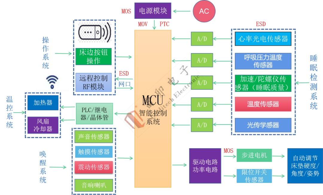

2.电气系统框图
系统由AC/DC电源单元、主控MCU、电机驱动单元、人机交互单元、传感采集单元、通信接口单元组成:

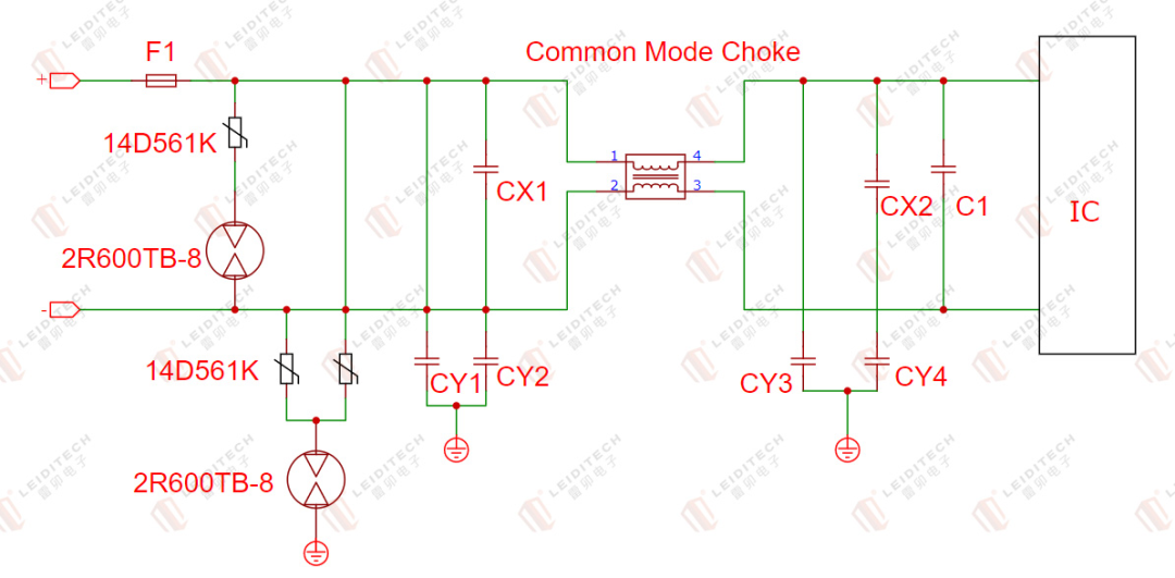

2 AC220V 电源输入防护方案(共模 ±4kV / 差模 ±2kV)
AC220V 电源输入是浪涌冲击最主要的侵入路径,需要采用多级防护方案:雷卯小哥推荐用根据电源所处环境选择不同级别的保护器件,满足IEC61000‐4‐5 4KV~8KV不同级别的测试,根据IEC 60601-1-2标准,医疗设备的电源端口需承受±2kV的差模浪涌和±4kV的共模浪涌测试。雷卯采用GDT+MOV组合泄放浪涌。

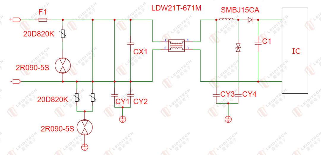

3 DC24V 电机驱动电源防护方案(共模 ±2kV / 差模 ±1kV)
电源用于驱动床体升降、翻身等电机,电机在启停过程中会产生反向电动势,同时也会受到电源线路上的浪涌冲击。D电源接口用于连接外部12V/24V直流电源或电池,支持移动使用。该接口同样面临浪涌和静电放电的威胁,需满足IEC 61000-4-2±8kV接触放电和±15kV空气放电的要求。
雷卯推荐GDT和MOV组成前级浪涌防护,泄放大能量浪涌;TVS作为后级精细防护,将电压钳制在后端电路可承受的范围内;共模抑制器抑制直流电源线上的共模干扰。

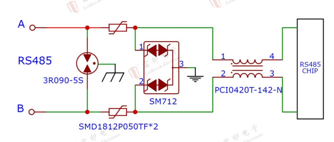

4 手持控制器 RS485 接口ESD防护
手持式控制器是人机交互最频繁的接口,也是静电放电最主要的侵入路径。手持式控制器通常采用RS485通信接口:
RS485 接口静电防护方案:
雷卯小哥推荐采用多路集成器件保护,可以保证信号完整性的同时,可滤除杂讯,通过静电测试。满足IEC61000-4-2等级4,接触放电30kV,空气放电30kV。

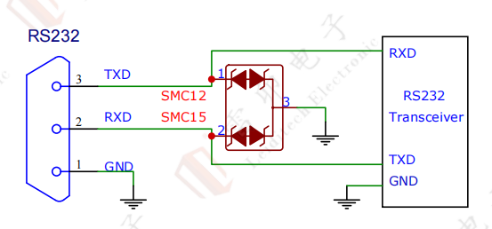

5 RS232 接口静电防护方案:
RS-232标准接口,又称为EIA RS-232,是常用的串行通信接口标准之一,通常应用于距离较短的点对点通信。此接口在通信设备上作为调试接口、板间通信接口和监控信号接口,速率最高为115,200波特率。
雷卯推荐采用集成器件SMC12/SMC15保护,可以保证信号完整性的同时,通过静电测试。满足IEC61000-4-2等级4,接触放电30kV,空气放电30kV。

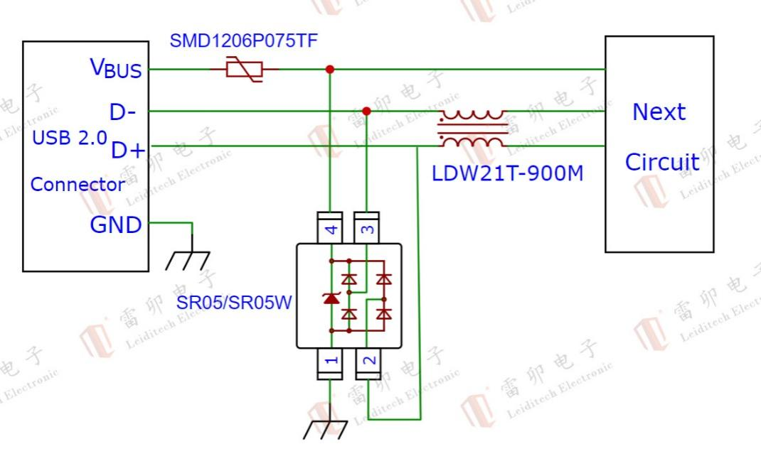

6 USB 接口静电防护方案:
部分高端医疗护理床配备USB 接口,用于数据传输和固件升级
雷卯电子推荐使用USB2.0提供500Mbps的传输速度,本方案采用单颗器件防护,节约空间, 保证信号完整性,可滤除共模干扰,SR05 满足IEC61000-4-2,等级4,接触放电20kV,空气放电20kV。SR05W 满足IEC61000-4-2,等级4,接触放电30kV,空气放电30kV,性能提高了7倍,保证工业客户的各种电气干扰。如对Vbus有过流要求,需配PTC保护。

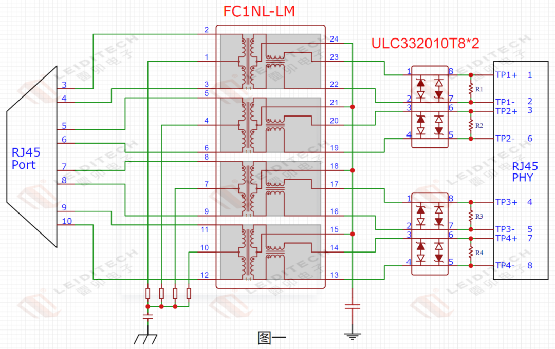

7 千兆网口静电防护方案:
雷卯推荐用于网口静电保护,本方案采用多路集成器件ULC332010T8,兼顾信号完整性与空间优化,满足IEC61000-4-2(等级4)标准,支持接触放电和空气放电均为±30kV。

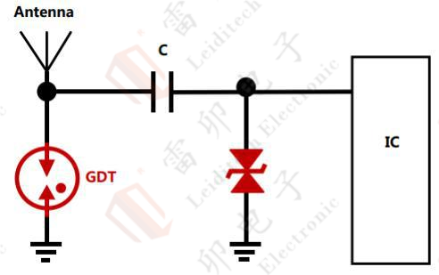

8 RF天线模块防护方案:
雷卯电子用于满足天线接口的静电保护,超低电容,可以保证信号传输。接触放电30kV,空气放电30kV。如需满足IEC61000-4-5浪涌测试在前端设置GDT器件

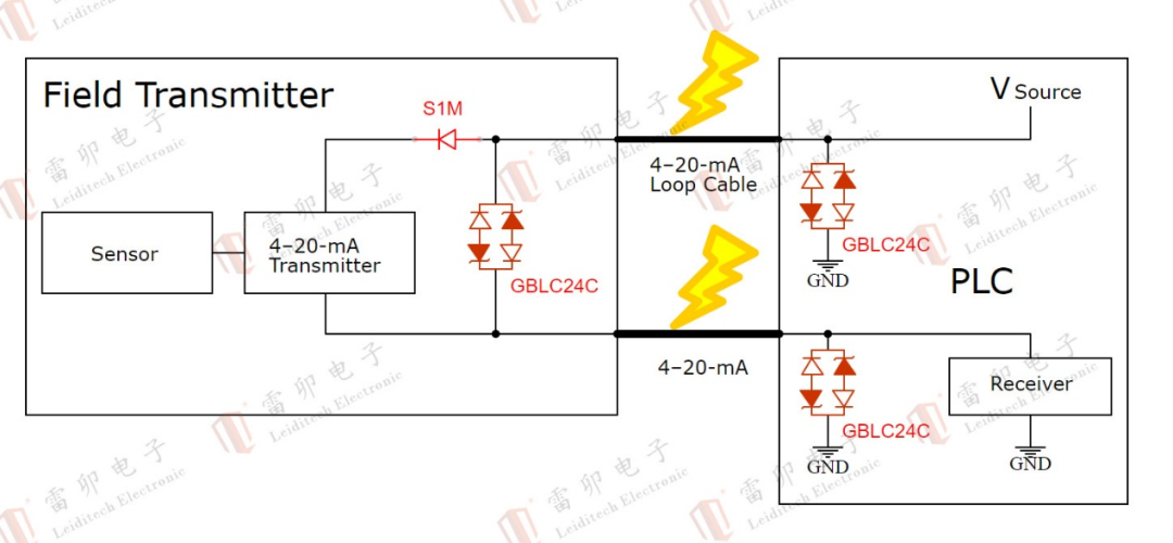

9 传感器防护方案
雷卯采用S1M与GBLC24C保护常规4-20mA
24V供电的敏感传感器芯片方案优点:小封装,低电容,大电流保护。满足IEC61000-4-2,等级4,接触放电30kV,空气放电30kV。de874e9e-6013-11f1-ab55-92fbcf53809c.png
