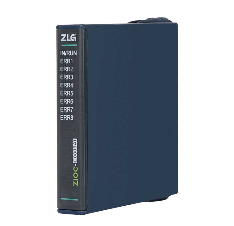

ZLG致远电子推出的两款电流输入模块ZIOC-E0800AI(8通道,0~20mA)和ZIOC-E0800AI1(8通道,4~20mA)通过内置的用户可编程极限值监控功能,可以很好地实现这种"过流"与"欠流"保护,而无需PLC在每个周期进行复杂的模拟量比较运算。
图1ZIOC-E0800AI模块
该系列模块不仅是单纯的A/D转换器,其固件内部还带有硬件辅助的比较器单元(CoE对象字典实现)。每个通道可单独配置欠流/过流阈值(Underrange limit/Overrange limit),默认欠流阈值为3.5mA,过流阈值为21mA。

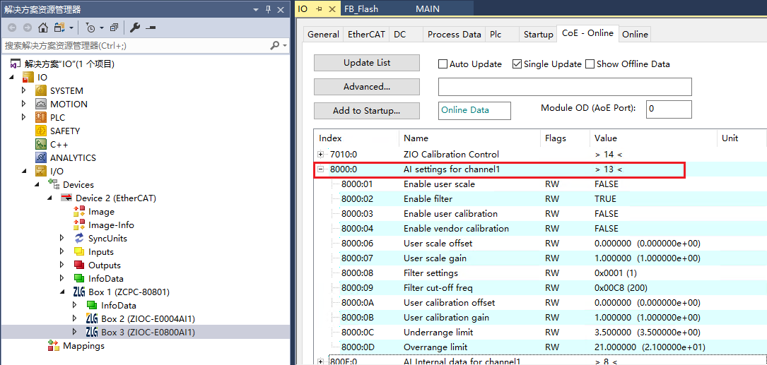

步骤1:定位配置索引
在Solution中扫描到ZIOC-E0800AI1后,进入“CoE - Online”选项卡,找到通道对应的索引(通常每个通道有一套独立的对象)。通道1对应的配置索引为0x8000,如图2所示。
图2 定位配置索引

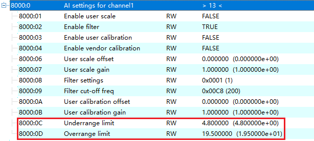

步骤2:设置阈值
找到8000:0C [Underrange limit],填入欠流阈值的转换值。例如欠流阈值为4.8 mA,则直接写入4.8;
找到8000:0D [Overrange limit],填入过流阈值的转换值。例如过流阈值为19.5 mA,则直接写入19.5。
图3 设置阈值

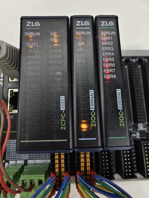

步骤3:本地告警指示
当模块检测到欠流或过流时,对应通道的警告灯将常亮。图4所示为通道1发生过流,警告灯亮起。
图4 警告灯亮起

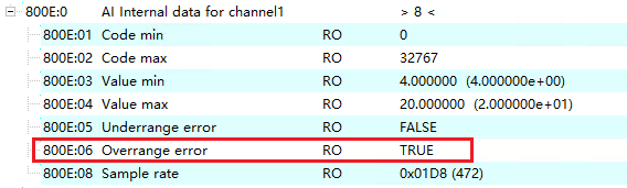

步骤4:主站状态读取
主站可通过各通道的状态对象字判断当前是否有欠流/过流。例如通道1对应的状态对象字索引为0x800E:
若发生欠流,则0x800E:05 [Underrange error] 为TRUE;
若发生过流,则0x800E:06 [Overrange limit] 为TRUE。
图5所示为通道1过流时,0x800E:06变为TRUE。
图5 通道1过流对应的状态
