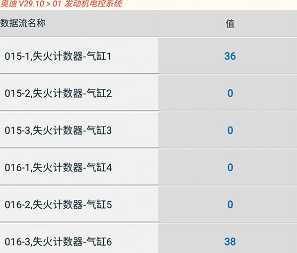

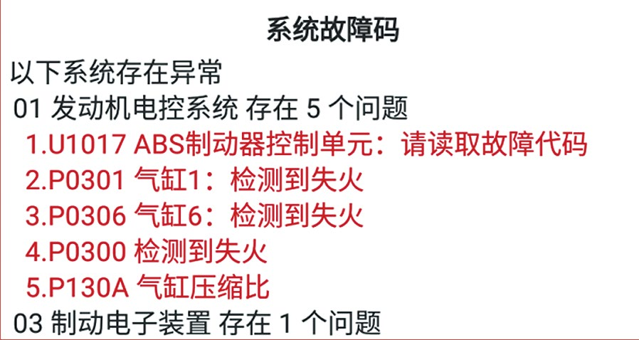

接车后试车,确认发动机冷机时运行正常,热机后抖动严重。用故障诊断仪检测,发动机控制单元存储有故障代码“P0301 气缸1:检测到失火”“P0306 气缸6:检测到失火”(图1);读取发动机失火数据(图2),发现气缸1和气缸6的失火计数在不断增加,这与故障代码的提示一致。

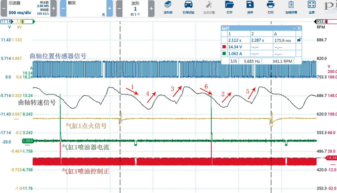

用虹科Pico汽车示波器测得故障出现时的相关波形如图3所示,分析可知,气缸1和气缸6点火之后,曲轴转速不升高反而降低,说明气缸1和气缸6确实失火;另外,气缸1喷油控制正(喷油器控制电路的正极侧)线路上持续有14V的脉冲式低压和1.1A的电流,异常。

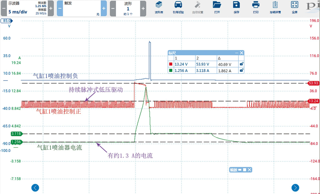

对气缸1的喷油控制信号进行测量,测得的波形如图4所示,喷油控制正线路上的高电压约为54 V,低电压约为14 V,均正常;但脉冲式的低电压控制持续存在,且有约1.3 A的电流,异常。

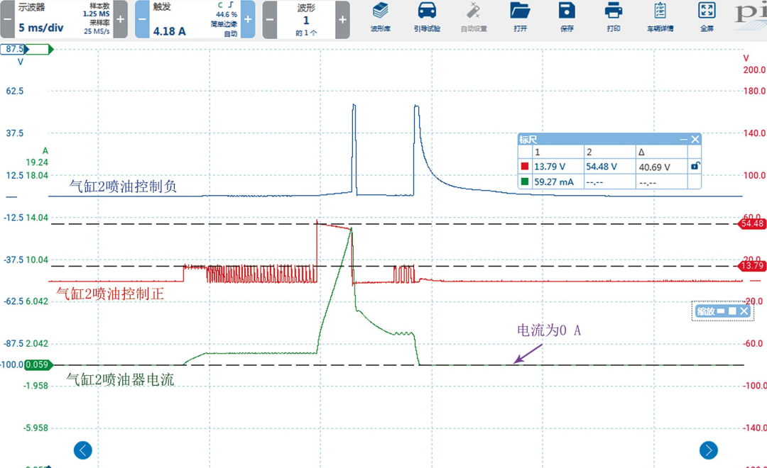

对气缸2的喷油控制线路进行测量,测得的波形如图5所示,分析可知,发动机控制单元先对喷油器进行脉冲式低压(14 V)驱动,然后进行高压(54 V)驱动,最后再切换至脉冲式低压驱动。

对比图4和图5分析可知,故障时,发动机控制单元在持续对气缸1喷油器进行低压(14 V)驱动,并形成回路,由此推断发动机控制单元损坏。由于气缸1和气缸6喷油器的低压驱动和高压驱动电路是配对的,因此气缸1和气缸6同时工作不良。
与之前的维修人员沟通得知,他们用试灯测试过气缸1和气缸6的喷油控制信号,由于试灯能够闪烁,因此认为喷油控制信号正常。由此可见,使用试灯判断喷油控制信号是否正常,有一定的局限性,容易使维修人员误判,使维修诊断走弯路,而示波器能让维修人员看到真实的喷油控制信号,从而大大提高了维修诊断效率。
