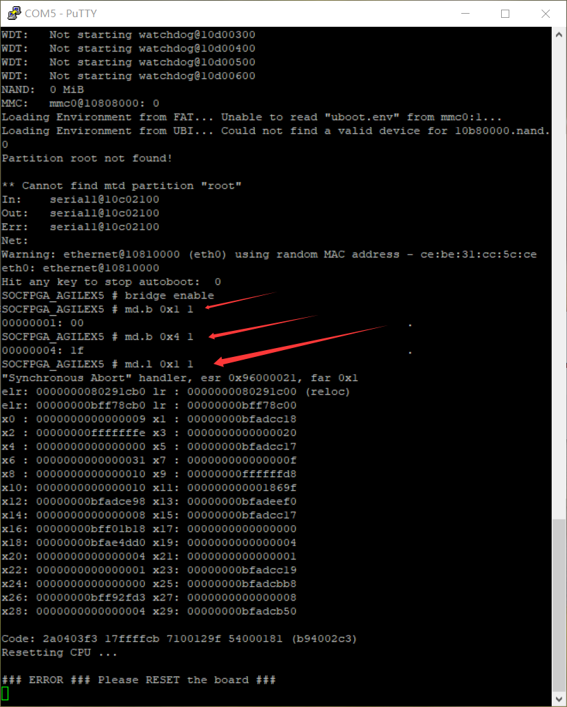

测试友晶DE25-Nano开发板,在U-Boot阶段用md命令读取数据时出现系统挂死,提示如下:
"Synchronous Abort" handler, esr 0x96000021, far 0x1
ResettingCPU Code: 2a0403f3 17ffffcb 7100129f 54000181 (b94002c3)
### ERROR ### Please RESET the board ###
从截图可以看到,命令md.b 0x1 1会返回数据,而命令 md.l 0x1 1会导致系统挂死。

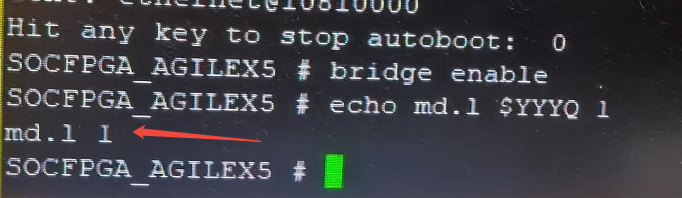

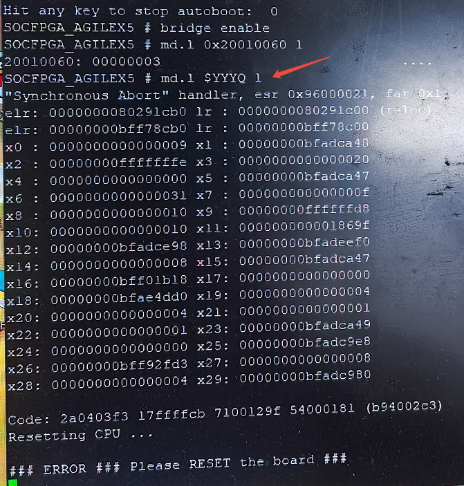

如果是访问一个未定义的地址常量,系统也会挂死:
下发echo md.l $YYYQ 1,系统会打印md.l 1,如下图:
所以md.l $YYYQ 1命令执行时,实际是访问了地址0x1。
查看md命令的格式可知:
md.b (Byte):按单个字节访问,地址是字节对齐的,所以访问地址 0x01 完全合法,能正常返回数据。
md.l (Long):按 4 字节访问,要求 4 字节对齐的地址。因为 4 字节在 32 位系统中构成一个“字”(Word),将其看作一个整体进行读写。访问地址必须能被 4 整除(如地址 0x00, 0x04, 0x08...),否则就会产生非对齐访问(Unaligned Access)。
而我们测试地址:0x01,这个地址无法被 4 整除,是一个典型的非对齐地址,因此导致 md.l 命令失败。
md命令格式解析如下:
