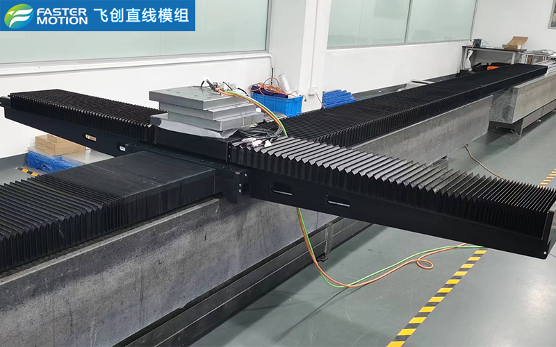

二、主流防尘技术方案
1、‌风琴罩式全封闭防护‌:采用可伸缩褶皱式防护罩完全包裹模组运动部分,有效阻挡大部分粉尘、碎屑和液体飞溅,甚至可实现部分防水。‌‌缺点是行程较长时需要更大安装空间,且褶皱处易积存杂物需定期清理,同时不耐高温熔渣。‌‌
