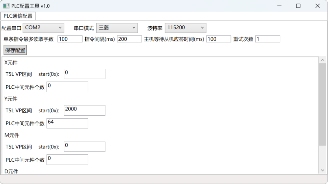

为方便客户开发DGUS+PLC控制系统,迪文科技全新上线PLC协议配置工具,工具支持灵活选择串口和协议,快速配置元件/寄存器、对接各类PLC控制器。目前工具已支持配置Modbus主机、三菱、西门子PPI通信协议,更多协议支持即将上线,敬请关注。
1 映射元件/寄存器设置示例

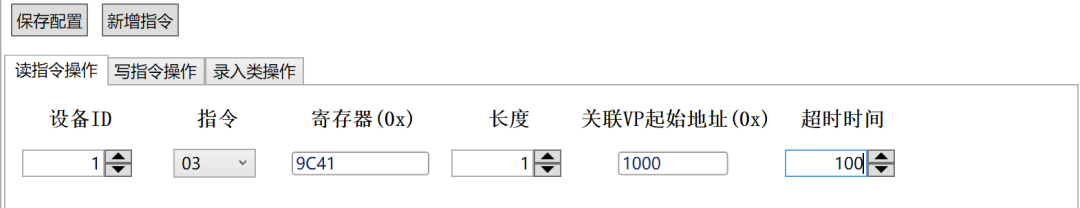

2 指令配置示例(仅Modbus)

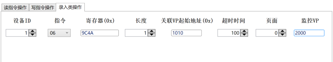

按照读指令、写指令以及录入类操作3类指令分别完成寄存器配置,并将寄存器映射至对应的DGUS变量地址。
9ac58900-5e65-11f1-ab55-92fbcf53809c.png读/写指令配置
9adf90fc-5e65-11f1-ab55-92fbcf53809c.png录入类操作配置
