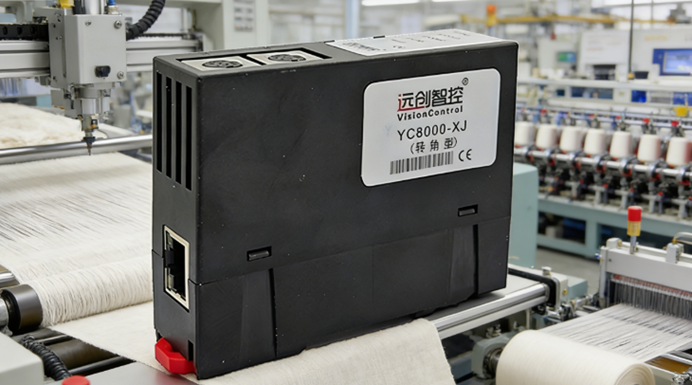

二、核心硬件:远创智控YC8000-XJ的“破局” 亮点
YC8000-XJ是远创智控专为信捷XC/XD/XL系列PLC打造的工业级以太网模块,是集硬件复用、极速改造、多主站通讯于一体的智能通讯桥接设备,完美适配纺织车间恶劣工况。
1.核心硬件与安装优势:极简改造,不影响纺织生产
纺织企业订单排期紧凑,停产改造会直接影响供货,YC8000-XJ的模块化设计彻底解决这一痛点:
• 导轨式安装,零难度部署:模块采用标准35mm导轨设计,直接卡入电气柜空闲导轨即可,无需打孔、无需调整柜内布局,不改动原有纺织设备结构。
• 不占用原生口,三路通讯并行:模块COM1口通过专用线缆直连PLC的MD8编程圆口,复用的X2接口无缝接回原有触摸屏。
◦ 改造前:PLC仅能连接触摸屏,电脑监控需拔掉触摸屏线路,设备处于“通讯独占”状态。
◦ 改造后:PLC编程口实现功能扩展,上位机网线读取数据、触摸屏正常操作、工程师远程修改程序三路同步运行,互不干扰。
• 双供电模式,适配纺织车间工况:支持从PLC编程通讯口取电,无需额外布线;针对车间长距离、高粉尘干扰场景,可外接24VDC独立供电,保障通讯稳定。
