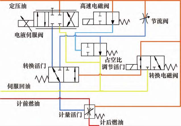

3.1 燃油计量控制装置的组成与工作原理
航空发动机燃油计量控制装置的核心功能是根据电子控制器输出的燃油流量指令,精确控制计量活门的开度,从而改变计量型孔的流通面积,实现对进入燃烧室的燃油流量的闭环调控。
湖南泰德航空技术有限公司
在主备异构控制架构下,燃油计量控制装置由射流式电液伺服阀、高速电磁阀、节流阀、占空比调节活门、转换电磁阀、转换活门和计量活门等核心部件组成。在正常工作模式下,转换电磁阀处于通电状态,转换活门处于左位,将射流式电液伺服阀的控制油路与计量活门左腔接通,由电液伺服阀直接控制计量活门的位置。电液伺服阀作为精密控制元件,在此模式下提供高精度、快响应的燃油流量控制。
当主控电液伺服阀发生故障时,系统自动切换至备份伺服模式。在备份模式下,转换电磁阀断电,控制转换活门处于右位,切断射流式电液伺服阀的控制油路,同时将备份高速电磁阀的控制油路与计量活门左腔接通。高速电磁阀通过脉宽调制方式控制占空比调节活门的位置,改变通往计量活门左腔的流量和压力大小。计量活门左腔通控制油、右腔通定压油,左右腔存在确定的设计面积差,因此计量活门的开度与控制油压力之间存在一一对应关系,通过计量活门的实际位置反馈即可实现计量流量的闭环控制。
需要特别指出的是,当电液伺服阀、转换电磁阀和高速电磁阀全部断电时,高速电磁阀输出零占空比,系统处于故障安全状态,计量活门自动关至最小开度,防止燃油过量供给导致发动机超转或超温。

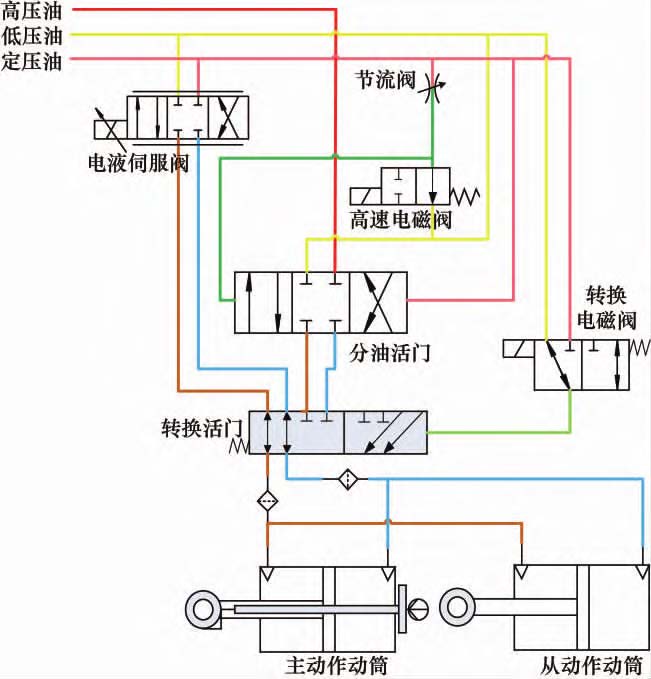

3.2 压气机导叶控制装置的组成与工作原理
压气机导叶控制装置主要用于调节进口导叶和静子叶片的角度,以优化压气机在不同工况下的气动匹配,提高压气机的喘振裕度。在多级压气机中,各级导叶角度的协同调节对于避免压气机在加减速瞬态过程中进入失速或喘振状态至关重要。
在主备异构控制架构下,导叶控制装置由射流式电液伺服阀、高速电磁阀、转换电磁阀、转换活门、分油活门、节流阀和导叶作动筒等核心部件组成。考虑到压气机导叶作动筒所需克服的负载较大——叶片受气动载荷产生的力矩可达数百牛至数万牛——且控制油源压力变化范围较宽,因此需要在电液转换装置和作动筒之间引入分油活门进行一级液压放大。
在主伺服模式下,转换电磁阀通电,转换活门处于左位,射流式电液伺服阀直接控制导叶作动筒推动导叶角度发生变化。与燃油计量控制装置中电液伺服阀直接控制计量活门不同,压气机导叶的控制负载更大,因此在备份模式下采用了不同的设计策略。备份伺服模式下,转换电磁阀断电,转换活门处于右位,切断射流式电液伺服阀控制作动筒的油路,同时接通备份高速电磁阀通往分油活门的控制油路。高速电磁阀通过控制节流阀后燃油回低压腔的流量来调控分油活门的位置,分油活门作为一级液压放大元件,其输出的大流量控制油进而推动导叶作动筒运动。这种二级放大结构的设计,使得具有较小流量输出能力的高速电磁阀也能够满足大负载作动筒的控制需求。
在故障安全设计上,当电液伺服阀、高速电磁阀和转换电磁阀全部断电时,高速电磁阀输出零占空比,导叶自动关至全开位置,以最大限度地增加压气机的空气流量,降低失速和喘振风险。

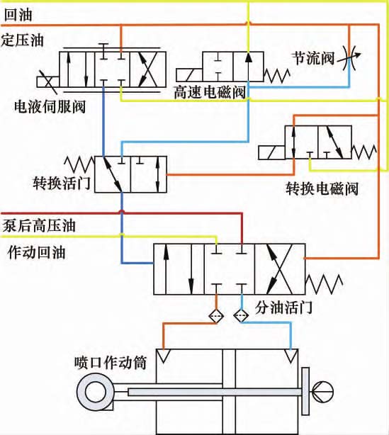

3.3 喷管喉道面积控制装置的组成与工作原理
喷管喉道面积控制装置是航空发动机推力控制的核心环节之一。对于加力涡扇发动机而言,喷管喉道面积A8的精确调节直接关系到推力输出、发动机与进气道的匹配特性以及加力燃烧室的工作稳定性。涡轮风扇发动机在不同工作状态下,风扇和压气机的工作点会发生变化,需要通过调节喷管喉道面积来协调发动机与进气道之间的匹配关系。
喷管喉道面积控制装置主要由射流式电液伺服阀、高速电磁阀、节流阀、转换电磁阀、转换活门、分油活门和喷口作动筒等组成。类似于压气机导叶控制,喷管喉道面积控制同样面临负载较大、控制油源压力变化范围较宽的问题,因此分油活门同样是一级放大的关键组件。
在主伺服模式下,转换电磁阀通电,转换活门处于左位,射流式电液伺服阀通过控制分油活门的位置,使分油活门输出控制油以驱动喷口作动筒运动。在备份伺服模式下,转换电磁阀断电,转换活门处于右位,切断射流式电液伺服阀控制分油活门的油路,同时接通备份高速电磁阀控制分油活门的油路。高速电磁阀通过控制节流阀后燃油回低压腔的流量来调控分油活门的位置,进而控制喷口作动筒的运动。
故障安全方面,当电液伺服阀、转换电磁阀和高速电磁阀全部断电时,高速电磁阀输出零占空比,分油活门控制腔接通高压油,喷口作动筒活塞杆伸出,喷管喉道面积自动放至最大。这一设计将飞机降落等关键状态下的发动机推力控制倾向于安全裕度较大的方向,体现了航空发动机控制系统设计中“失效安全”的核心原则。

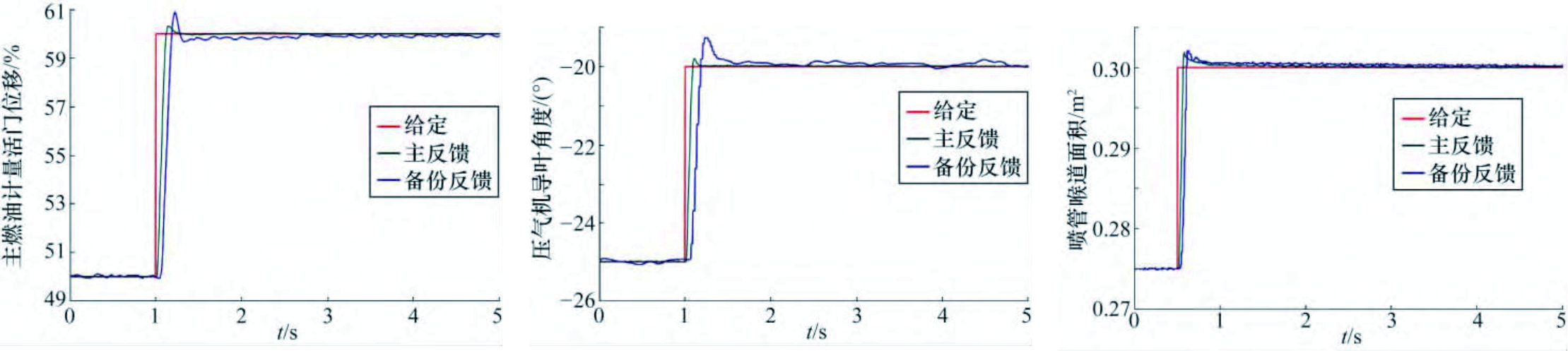

在半物理仿真平台上,分别给定主燃油计量活门位移10%、导叶角度5°、喷管喉道面积0.025 m²的阶跃信号,对主备伺服回路分别进行控制品质测试。试验结果表明,采用所设计的控制装置和伺服PID控制器,各伺服回路的主控和备份控制均能实现稳定工作。主控电液伺服阀控制的回路具有超调量小、上升时间短、调节时间快、稳态误差小等优异性能;备份高速电磁阀控制的回路在超调量、调节时间和稳态误差等方面均有所增大,但其各项性能参数仍能够满足对应的伺服回路指标要求。这一结果验证了高速电磁阀作为备份控制元件在航空发动机伺服作动回路中的工程可用性——性能虽然不是最优的,但“够用”是有保障的。

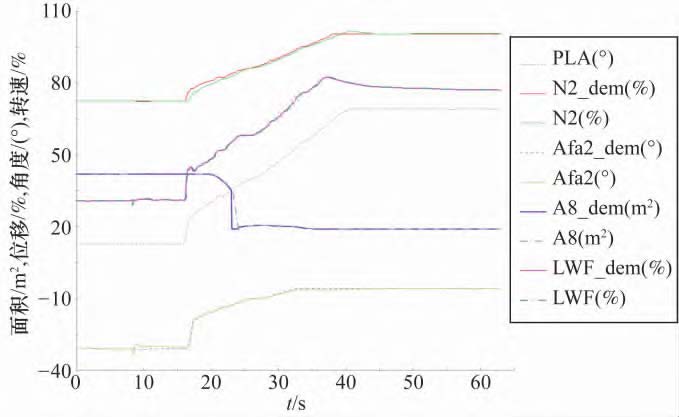

试验在发动机慢车状态下进行。在第8.2 s时刻,三个伺服作动回路的控制模式同时从主控电液伺服阀切换至备份高速电磁阀。试验结果显示,整个主备切换过程中,风扇转速N₁波动不超过±0.2%,压气机转速N₂波动不超过±0.06%,切换过程整体平稳,未出现明显的参数跳变或振荡现象。切换至备份伺服控制后,主燃油计量活门位移、压气机导叶角度和喷管喉道面积等关键参数均能按照电子控制器给定的指令进行正常跟随控制。
为进一步验证备份伺服控制在全工作范围内的实用性,试验随后将油门杆从慢车位置缓慢推至中间状态。在完整的油门杆推进过程中,发动机工作状态始终稳定,主燃油计量活门位移跟随给定指令、压气机导叶角度跟随给定指令、喷管喉道面积跟随给定指令、压气机转速跟随给定转速指令,各项控制回路的控制精度均满足发动机使用要求。
综合半物理仿真试验和台架试车验证的结果可以得出结论:所设计的双余度射流式电液伺服阀主控加高速电磁阀备份的非相似余度异构控制装置,完全能够满足航空发动机的使用要求。该方案可以有效避免双余度电液转换装置因油液污染等共模故障因素导致伺服控制同时全部失效的风险,显著提高了航空发动机伺服作动控制的安全性和系统生存能力。
