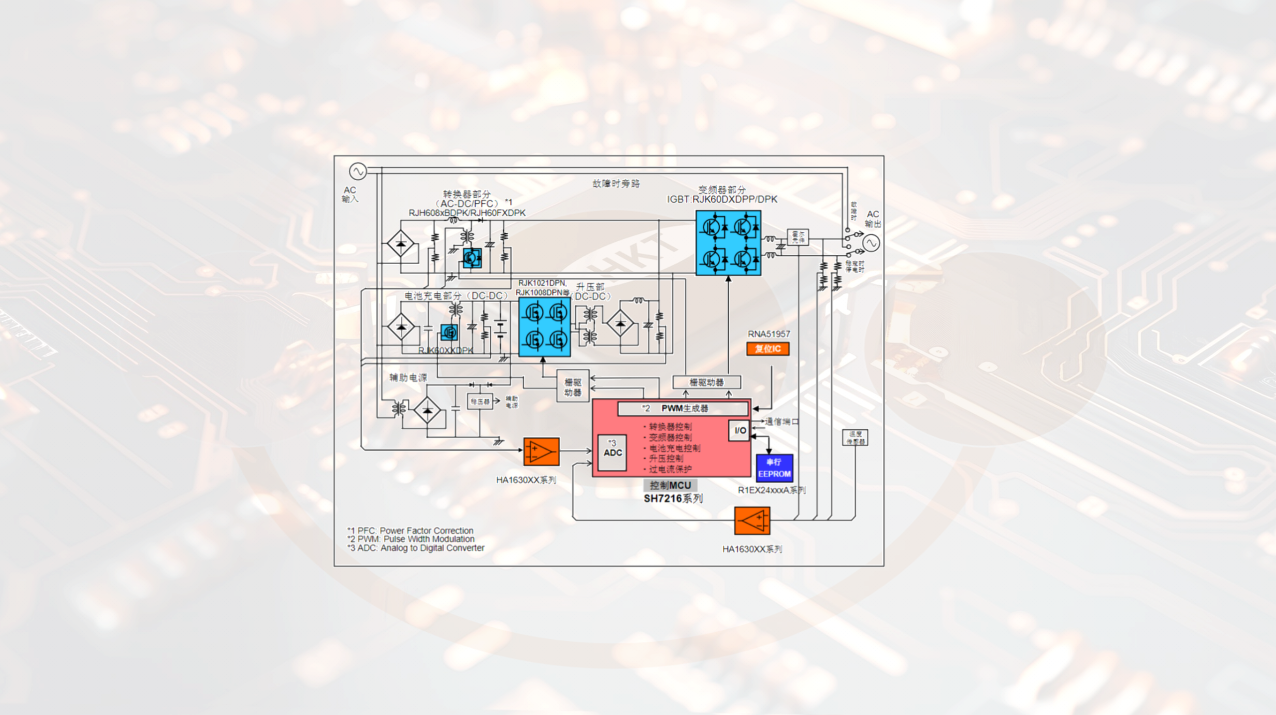

开关频率拉到65kHz甚至100kHz,功率器件换了又换,效率却始终在94%到95%之间徘徊。这是不少UPS工程师都遇到过的困惑。问题很可能不在主开关管,而在于PFC级的Boost二极管
每次MOSFET关断时,二极管从正向导通切换到反向截止。硅快恢复二极管(FRD)在这个过程中会产生一个反向恢复电流尖峰,这笔能量损耗会随频率增长而被放大。因此,Boost二极管的高频损耗是UPS高频化设计中的一个隐性瓶颈。
相比之下,碳化硅(SiC)肖特基二极管采用肖特基结结构,没有少数载流子的存储效应,反向恢复电荷趋近于零。在PFC这类高频开关拓扑中,两类器件的表现差距会明显拉开。接下来,我们基于规格书参数,算清楚用SiC二极管替换硅FRD在UPS PFC典型工况下的损耗差异。
参数对比:三个关键差异
以规格书实测值为准进行参数对比,硅FRD则取同电流级别的典型值。替换选型时请以实际型号的数据手册为准。三个最值得关注的差异如下。其一是反向恢复电荷Qrr接近于零,这直接对应开关损耗的节省。其二是正温度系数特性,这意味着多颗并联时电流能够自动均衡,可以规避硅FRD并联时可能出现的热失控正反馈。其三是最高结温Tj(max)为175℃,比硅FRD高出25℃,为散热设计留出了更大的余量。
损耗计算:代入65kHz与100kHz真实工况
以一台3kW双变换在线式UPS为模型,设定PFC母线电压为400V,二极管导通占空比D约为0.35。开关损耗是两类器件差距最大的地方。导通损耗方面,SiC略高于硅FRD,但需要看总账。取二极管平均电流IF(avg)约为4.2A(基于规格书中Tc=70℃曲线估算),SiC的导通损耗比硅FRD高出约0.5W。需要注意的是,硅FRD是负温度系数,高温下VF降低只是表象,其代价是在并联场景中面临热失控风险;而SiC的正温度系数增幅可预测,在高功率多管并联时设计更为简单。
在100kHz频率下,比较单只二极管的总损耗可以发现,频率越高,SiC的开关损耗节省优势越明显。从65kHz到100kHz,SiC已经带来了显著的收益。当频率达到150kHz以上时,硅FRD的开关损耗将急剧恶化,而SiC几乎不受频率影响。这正是高频化趋势下SiC的核心价值所在。
替换前的三件事
动手替换之前,建议确认以下三个问题。第一,VF差异可能导致PFC输出电压微升,需要确认控制器的电压调节范围是否能够覆盖。第二,EMI风险方面,SiC的结电容特性与硅FRD不同,高频开关可能产生振铃。替换后建议用示波器观察波形,必要时增加RC吸收电路。第三,PCB走线应使二极管尽量贴近MOSFET放置,换向回路的面积要尽可能小。
以上参数均来自合科泰HSCF系列SiC二极管规格书。如需样品,欢迎联系合科泰团队获取。
