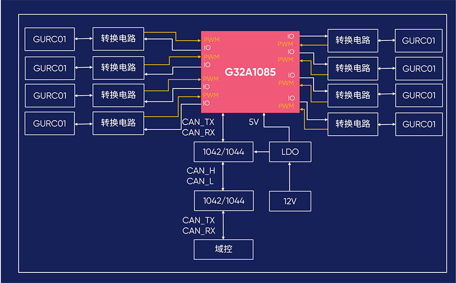

方案一:超声波倒车雷达方案
l集成多个控制超声波倒车雷达发波和收波的定时器模块,满足8路同时发波收波不丢数据的严苛场景
l集成电源监控,通过ADC采集及时响应欠压/过压故障
l系统采用CAN总线拓展接口,功能自定义算法接口,开发者可基于主控灵活新增距离阈值自定义、报警逻辑调节、多设备联动、OTA 升级等功能
l搭载高性能运算内核,对8路GURC01上传的原始回波数据进行软件多级滤波、温度补偿、杂波剔除、距离校准。采用GURC01专用超声波模块,精简硬件架构,降低BOM成本

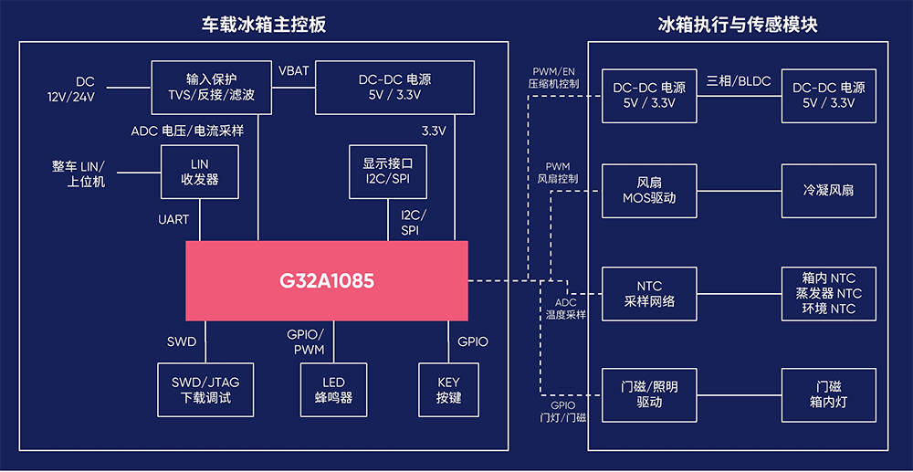

方案二:车载冰箱控制方案
l通过多维检测、故障分级、看门狗、启动保护及锁定停机等机制,显著降低失控运行与售后故障风险,满足车规级安全要求
l采用Boot校验、参数CRC、权限控制与升级追溯,杜绝非法参数和异常固件注入,保障系统运行完整性
l利用高集成外设、减少外围器件及平台参数化复用,有效降低BOM成本、PCB面积、开发与维护成本,提升产品竞争力
l集成DTC、冻结帧、在线升级与产测诊断能力,大幅提升量产测试效率及售后故障定位速度,缩短维护周期

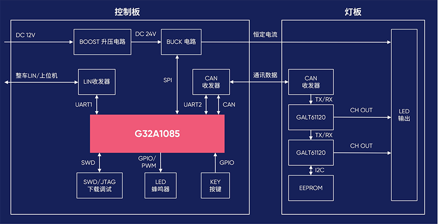

方案三:汽车ADB车灯方案
l聚焦前灯执行端必备外设(通信、SPI、CAN、GPIO、Timer、诊断、基础灯效),不堆算力,降低 BOM 与软件复杂度;
l集成看门狗、故障输入、ADC 采样、通信校验、超时保护及状态机安全关闭,关键状态可追踪,电源与通信链路具备故障检测和保护;
l提供配套轻量化 MCAL,代码规范可靠,加速量产导入

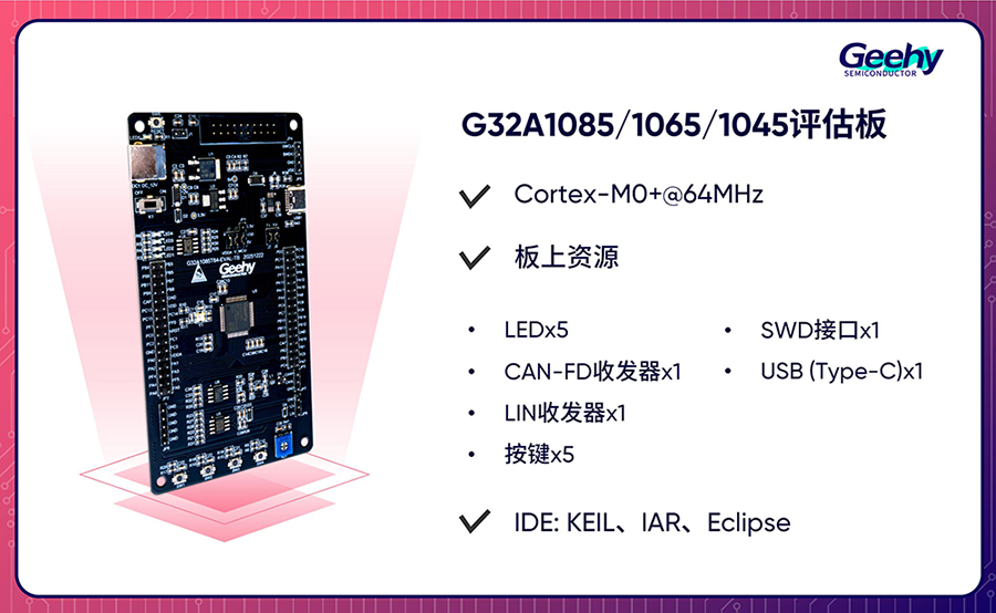

配套评估板
