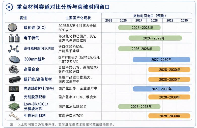

优先突破赛道对比分析
按上述方法,对以下赛道进行排序和分析(括号内为对突破时间的粗略判断):
碳化硅 (SiC,2026–2028年突破概率高)
国产化进展领先。2025年中国SiC衬底产量已占全球50%以上,上海新昇(天岳先进)8英寸晶圆打破国外垄断。SiC功率器件出货量快速增长,2023-2025年增长数倍。产业链方面,国产外延装备、自研衬底已经形成规模;下游IGBT/MOSFET领军企业(如无锡新洁能、天岳、富满电子)正在突破大功率车规市场。瓶颈在于大功率器件的制程良率和高端封装。政府支持:多省市已将SiC列入重点项目,中央亦有“碳基新材料”等专项规划。由于市场需求旺盛,技术迭代快,预计到2026-2028年,SiC全链条国产化将显著加速。
电子特种气体 (N₂、ArF、NF₃、WF₆等,2026–2029年)
半导体制造必需品。部分含氟特气(WF₆、SiF₄等)已有国内生产,但高纯度Ar等稀有电子气体高度依赖进口。目前国内已有睿博科技、丹邦科技等企业投建高纯气体生产线,部分产品正通过认证。产业链缺口在高纯前体气体的提纯和封装设备方面。政策上,国家集成电路材料重点专项支持电子气体厂商。鉴于国内下游芯片产能暴增,预计2026-2029年陆续有批量国产特气投产,进口依存率大幅下降。
高性能树脂 (如PEEK/PI/PPS,2026–2028年)
现代航空航天、高端制造关键材料。目前国内PEEK产能已达数千吨,国产化率提升到约47%;PI等电子级树脂进口依赖度85%以上。行业瓶颈是核心单体和高纯化工工艺。国家“大飞机”、“航天”项目对PEEK等需求明确,已有吉林中研、东材科技等企业产线扩张。随着催化剂和工艺创新,短期内高性能树脂有望率先实现规模化国产替代。
300mm硅片 (2027–2030年)
半导体大硅片逐步国产。2018年前中国300mm全靠进口,2018年起上海硅产业(上海新昇)投产打破“国产化率0%”局面。目前仅新昇(月产15万片)和中环(2万片)具备少量供货,但仍以低等级硅片为主。突破难点:高纯多晶硅、单晶拉晶及外延产线尚未完全国产,产能与先端芯片需求仍有缺口。好消息是,中国建成了集成电路高端材料国家重点实验室等创新平台。预计到2030年前,凭借大规模新增项目(如太原项目50万/月)、技术进步,中国的300mm产能和质量可望大幅提升,但彻底追平国际巨头还需时日。
高温合金 (2028–2030年)
航空发动机等高端装备“皇冠材料”。据行业报告,2025年国内高温合金产能或超5万吨,但高端合金国产率仅约65%,粉末和变形合金仍严重依赖进口。目前中航重机、成飞集团等是主要厂商,下游瓶颈在高端合金单晶叶片和大尺寸盘材的锻造与认证。国家“航空强国”战略和央企装备项目正在加大扶持,未来国产化率有望逐步提升,但预计2030年前基本满足商用航空需求仍存挑战,破局时间偏后。
碳纤维/高端复合材料 (2028–2030年)
目前国内中低端碳纤产能已充分投放(年产20万吨级规模),但高端(航天级T700以上)仍靠进口。国内已有中航工业股份、中航特种复合材料等试生产T800/T1000级材料,高性能热塑复合材也在布局。产业链短板是高模量纤维前驱体及用户认证周期长(航空体系认证需5-10年)。风电等中低端需求市场已“内卷”,新增长点在新一代航空、低空经济与机器人应用。综合来看,高端碳纤和先进复合中期突破可能性中等(2028-2030年见效),低端已成熟。
先进封装材料 (ABF载板、Fan-Out等,2027–2030年)
高性能服务器和AI芯片需求带动。ABF膜/基板长期被日本(味之素、积水化学)垄断,国内几乎无量产。封装基板如国外欣兴、南亚占主导。国产化进展起步:武汉新科、三环集团等已在胶膜和粘结材料上试制,相关企业获国家重大专项。主要挑战是极高的材料纯度和工艺一致性。预计2027-2030年将有首批国产ABF载板投产并逐步放量,突破周期略长。
光刻胶及配套材料 (2028–2030年)
半导体工艺瓶颈最深处。当前国产ArF、EUV级光刻胶处于小批验证,规模化率不足10%(业内估算),主流仍靠ASM、TOK等外企。背后的关键是技术壁垒高、材料体系复杂。国家已启动EUV光刻胶标准立项,并支持国内厂商研发。预计2030年前国内尚难大规模量产,但针对成熟节点(如90nm~28nm)配套光刻胶有望突破。
Low-Dk/CCL/光模块材料 (2026–2028年)
高速通信5G版图依赖。低介电常务板(低Dk CCL)和高速光模块用材料国外厂商垄断。国内已有研制,加工厂商如沪东华创等涉足。该赛道投资门槛相对低,可望最先受益于订单拉动,预计2026-2028年实现部分替代。
生物医用材料 (2028–2030年)
新质生产力支柱之一。国内以中低端产品为主,高端(植入级钛合金、可降解骨修复材料等)依赖进口。研究院统计显示约70%高端生物医用材料靠进口。近年来科创板和创新园区也涌现出多家生物材料企业(如深博、中航系公司),国家“健康中国”战略亦提供资金支持。预计在2028-2030年,部分关键产品(如高端组织工程支架、医用陶瓷等)可实现进口替代。
