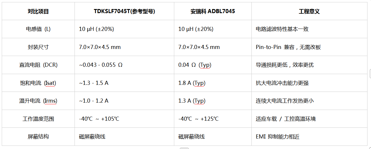

电源设计的都清楚,现在进口大电流电感交期看脸、价格起飞,BOM 成本压力一大,国产替代就成了绕不开的路。但实话实说,换料最怕的就是“参数看着美,上机温升炸”。最近手头项目原先用 TDK SLF7045T 系列,供货卡脖子,干脆借机实测了一把国产安瑞科 BL7045贴片功率电感 系列(7.0×7.0×4.5mm 磁屏蔽绕线),重点怼在大电流下的温升与饱和表现。
测试条件不玩虚的:
wKgZO2nPWZ6ARddCAAKkQBVgJoA394.png安瑞科电子BL7045电感
选取 10µH(BL7045-100M)与 47µH(BL7045-470M)两个常用感值。
直流温升测试:无强制风冷,电感焊接在 2oz 铜厚、敷铜面积约 600mm² 的测试板上,热电偶贴壳体顶面,电流从额定值往上加,每项稳态至少 30~60 分钟至 ΔT < 1℃/min。
动态负载测试:Buck 同步降压,Vin=12V,Vout=5V,fsw=500kHz,0.5A↔2.0A 阶跃,斜率 0.1A/µs,示波器看输出纹波与动态尖峰。
饱和特性:直流叠加至电感量跌落 30%,记录 Isat。
先说结论:​ BL7045电感 在温升和饱和电流上,至少不输给老牌进口同封装料,部分规格甚至有点小优势,尤其是大感值 47µH 的温升电流(Irms)余量更明显。
具体数据参考(典型值):
4.7µH 规格:Isat≈2.0A,Irms≈2.3A,DCR≈0.030Ω,与进口对标料基本一个量级,消费电子场景可直接平替。
10µH 规格:Isat≈1.3A,Irms≈1.8A,DCR≈0.040Ω;连续满载 2 小时,本体温度比原进口型号低约 3~5℃(和风道、PCB 铜箔散热有关)。
47µH 规格:Isat≈0.75A,Irms≈1.92A,DCR≈0.13Ω;大电流下发热控制更明显,适合工控、通信电源里对温升敏感的地方。
动态负载下的表现:​ 同电路直接替换 10µH 料,0.5A↔2.0A 阶跃下,输出电压尖峰略有减小,纹波没劣化。说明磁屏蔽结构没拖后腿,闭环性能稳住。
wKgZPGoMIaaADLh0AABvGrDkFY8843.png10UH选型对比表
几个硬核细节值得注意:
工作温度范围标到 -40℃~+125℃,比不少常见 105℃ 上限的料更宽,车载/工业高温环境更省心。
封装、焊盘与 SLF7045T 完全一致,PCB 不用改板,SMT 产线直接兼容,替代成本低。
温工况别光看 25℃ 手册值,实际 85℃/105℃ 环境建议自己拉一遍降额曲线;这次实测来看,BL7045 的温升斜率不算陡,但该留的余量还是要留。
槽点/提醒:
实测数据基于 10µH 与 47µH 规格,其它感值(2.2µH/22µH 等)建议照样跑一遍饱和曲线+温升复核,不要想当然全系列通用。
DCR 与 Irms 会随感值、绕线窗口、磁芯材料微调,选型时盯紧具体型号 datasheet,别只看系列名。
总结一句话:​ 如果你正在被 SLF7045T 停产交期或成本搞烦,安瑞科BL7045贴片功率电感 ,在温升、饱和、动态响应上经得起实测推敲,作为量产替代方案是站得住脚的——但任何替代,都建议用自己的实际负载+散热条件再验证一次,这才是硬件工程师的“求生本能”。
