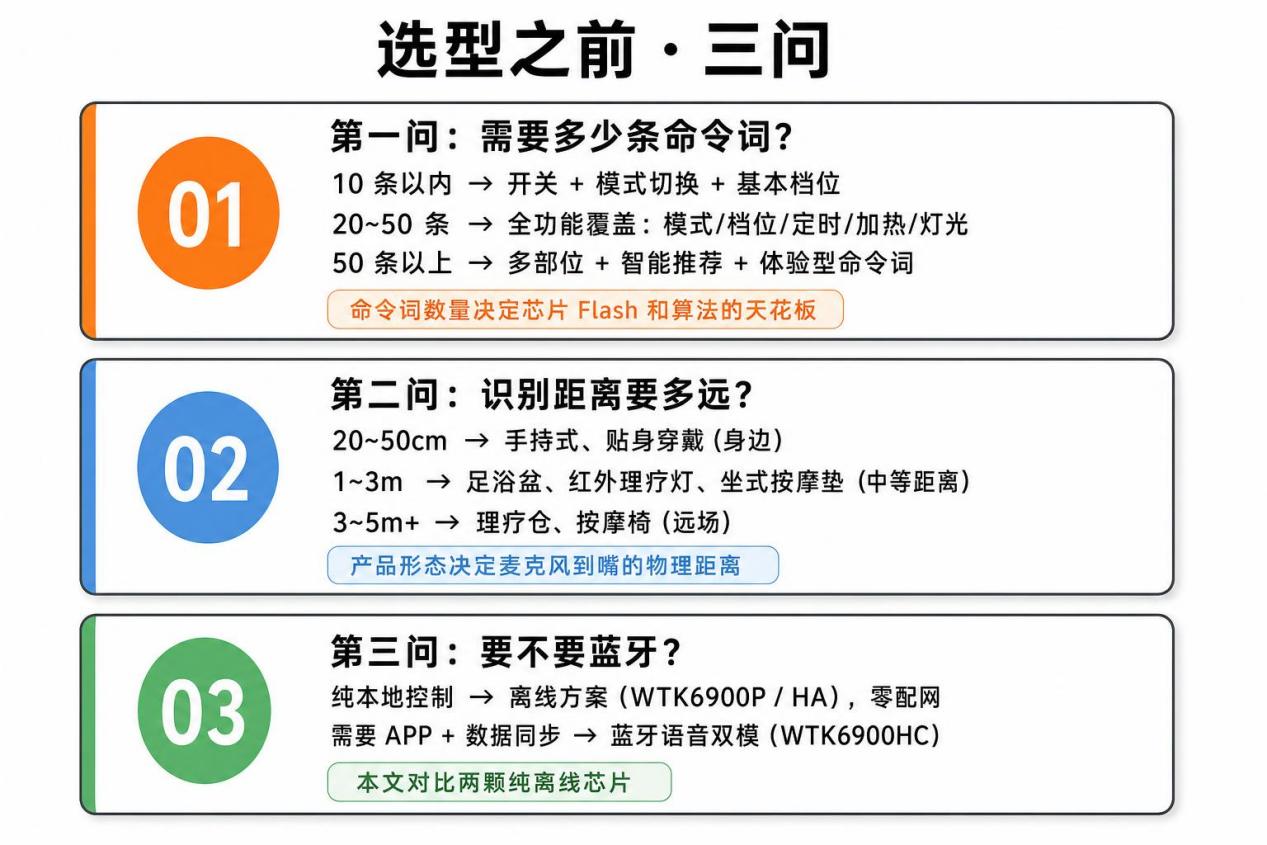

选型之前,先想清楚三个问题
不是所有理疗仪对语音的需求都一样。动手选芯片之前,问自己三件事:
  1. 需要多少条命令词?
理疗仪的语音命令通常集中在这几类:模式切换("针灸模式""火罐模式""推拿模式""按摩模式")、档位调节("力度加大""力度减小""一档""二档""三档")、开关控制("开始治疗""停止治疗")、定时("定时20分钟""定时30分钟")、加热控制("加热开""加热关")。
如果你只做模式切换+开关控制,10条左右就够了。如果你要做到全功能语音覆盖——档位、定时、加热、模式全部交给语音——可能要20到50条。
  1. 识别距离要多远?
这个跟产品形态直接相关。手持式颈椎按摩仪、眼部按摩仪这类贴身使用的设备,麦克风离嘴20-50厘米,1-2米的识别距离够了。按摩靠垫、按摩椅、足浴盆这类产品,用户说话时嘴离设备可能有1-3米,对识别距离的要求明显更高。红外理疗灯通常挂在墙上或者立在地上,距离能到2-3米。
  1. 要不要蓝牙
大部分理疗仪不需要蓝牙——用户只做本地控制。但如果你做的是带APP的智能理疗仪,需要手机端远程控制和数据同步,那就要考虑蓝牙语音双模方案(WTK6900HC,不在本文讨论范围)。本文对比的两颗芯片都是纯离线方案。

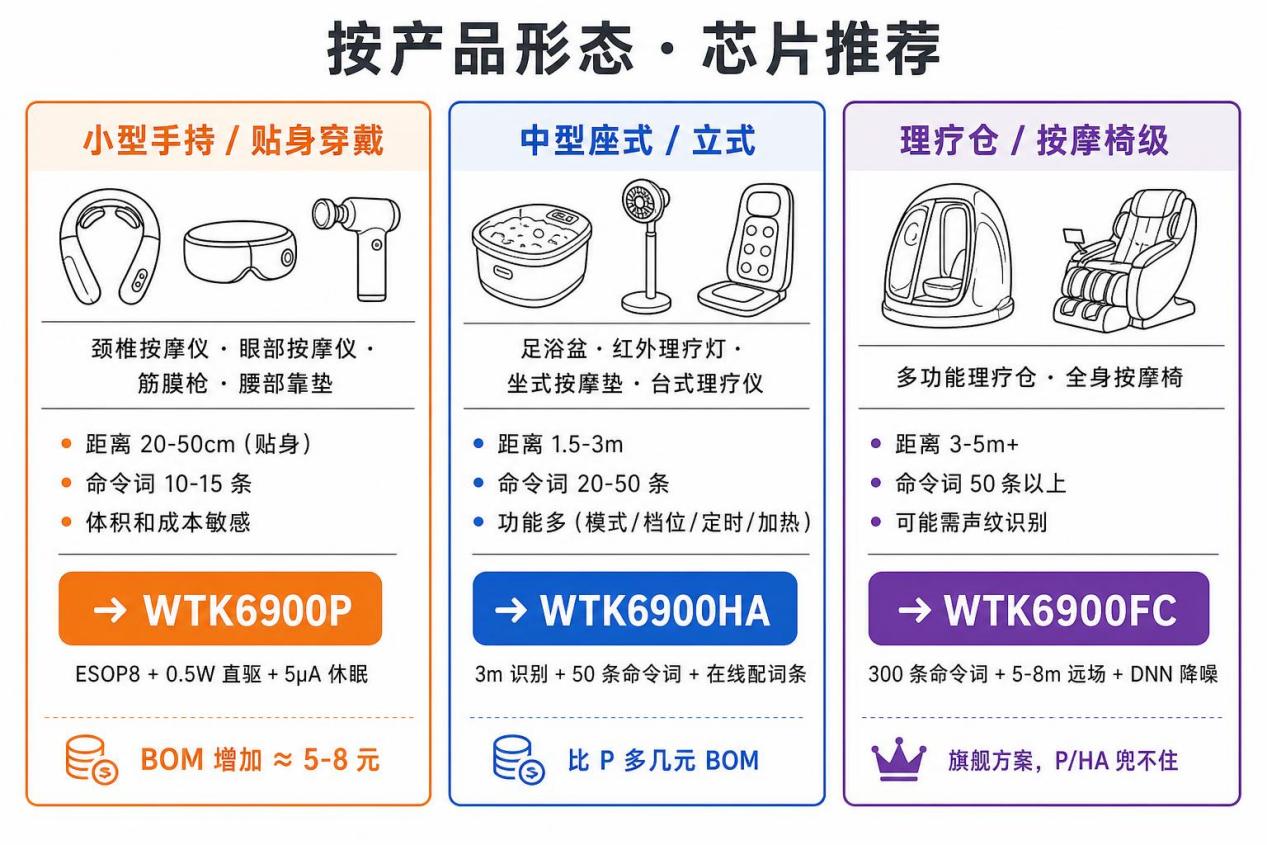

按产品类型推荐
小型手持/贴身穿戴类理疗仪
颈椎按摩仪、眼部按摩仪、腰部按摩靠垫、手持筋膜枪。
这类产品用户贴得很近,2米够了,命令词一般也就10来条,而且对体积和成本敏感。
推荐:WTK6900P。ESOP8小封装 + 自带0.5W功放 + 5μA休眠,三颗料(芯片+麦克风+喇叭)就能撑起一套完整的离线语音方案。BOM增加控制在5-8块钱以内,对终端售价影响极小。
中型座式/立式理疗仪
足浴盆、坐式按摩椅垫、台式理疗仪、红外理疗灯。
产品体积大,麦克风到用户嘴的距离1.5-3米,功能多(模式+档位+定时+加热+灯光),命令词20条起步。
推荐:WTK6900HA。3米识别距离比2米多了不少冗余,50条命令词上限覆盖全功能语音控制没问题。在线语音平台配词条,几十条命令词一两个小时就能调完。再加上2.8-5.2V宽压供电,适配不同的电源方案比较省心。
多部位理疗仓 / 按摩椅级别
理疗仓、多功能按摩椅。
命令词可能到50条以上,识别距离远的到3-5米,有些还要加声纹识别做多人区分。
推荐:跳出海选范围,直接上 WTK6900FC。这是另一篇文章的事了,但如果你做到这个级别,300条命令词 + 5-8米远场 + DNN降噪,P和HA都兜不住。

总结
两条线分得很清楚:
  • 追求极致性价比、小体积、命令词15条以内 →WTK6900P。ESOP8单芯片方案,自带功放,PCB面积最小,BOM最低。
  • 命令词20-50条、需要3米识别距离、希望在线快速配词条 →WTK6900HA。多出来的几块钱成本换的是扩展性和开发效率。
理疗仪的语音控制不是万能药——一个只卖69块钱的颈椎按摩仪加语音可能撑不住成本,一个299的足浴盆不加语音反而是浪费了用户群体的真实需求。说到底,选哪颗芯片的前提是先想清楚你的产品定位和用户画像。参数对比只是帮你省掉翻规格书的时间,真正的判断标准在你的产品端。
