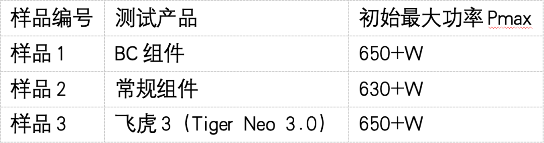

本次测试依据IEC 61215-2:2021 MQT 06.1标准开展。测试覆盖单点遮挡、半片遮挡、渐进遮挡、多串遮挡以及短边遮挡五大典型场景,重点模拟分布式屋顶、工商业及地面电站中常见的复杂运行环境。测试条件采用STC标准环境(1000W/m²辐照度、AM1.5光谱、25°C电池温度),并使用A+A+A+级脉冲太阳模拟器完成测试。
测试组件信息:

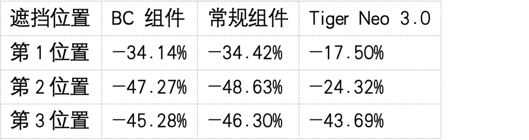

方法1、不同位置单点遮挡测试
针对电站日常频发的鸟粪、落叶等局部单点遮挡问题,测试模拟了组件不同位置的局部遮挡工况,全方位验证遮挡点位对组件发电功率的影响。从整体测试结果来看,三款组件在边缘点位遮挡时性能差距较小,但在核心的中心区域遮挡场景中,产品性能差距被大幅拉开,Tiger Neo 3.0展现出压倒性优势。
数据显示,在组件中心核心遮挡位置,BC组件与常规半片组件功率衰减均超34%,发电损耗严重,而Tiger Neo 3.0仅为17.50%,相较两款对比产品衰减幅度直接降低49.3%,能够有效规避局部异物遮挡带来的大幅发电亏损,完美适配户用屋顶、工商业电站的日常复杂工况。

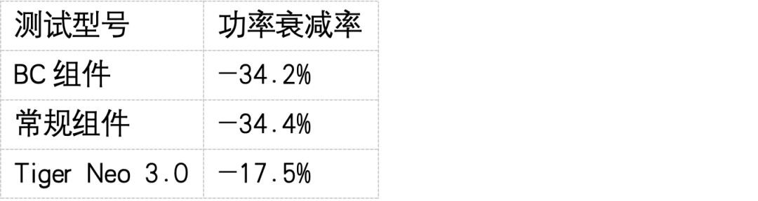

方法2、单串半面积遮挡测试
建筑物女儿墙、周边楼栋阴影造成的单串半面积遮挡,是分布式光伏场景中最普遍的遮挡工况,直接决定电站日常发电收益稳定性。本次专项测试精准还原该场景,直观对比三款组件的抗阴影损耗能力。
实测数据清晰体现产品差异化优势,BC组件与常规半片组件在此工况下功率衰减均超34%,发电损耗近乎腰斩,而Tiger Neo 3.0功率衰减仅为17.5%,相较BC组件衰减率降低48.8%,可帮助电站挽回16.7%的发电量损失,从根源上解决了分布式屋顶阴影损耗的行业痛点,大幅提升电站日常发电收益。

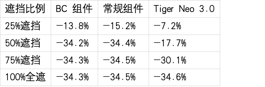

方法3、25%步进渐进遮挡测试
光伏组件在长期运营过程中,会持续面临灰尘堆积、植被生长蔓延等问题,遮挡范围会逐步扩大,形成渐进式损耗,这也是影响电站全生命周期收益的关键因素。本次测试设置25%至100%梯度遮挡比例,完整复刻组件长期渐变遮挡的真实工况。
测试结果表明,在电站占比最高的25%-75%轻、中度渐变遮挡区间内,Tiger Neo 3.0发电稳定性全程领跑两款对比产品。尤其是在25%轻度积灰、零星植被遮挡场景下,组件衰减率仅为7.2%,不足BC组件损耗的六成,能够有效延缓组件长期积灰带来的发电衰减。即便在50%、75%中度遮挡工况下,依旧保持大幅领先的抗损耗能力,可为电站全生命周期稳定收益提供坚实保障。

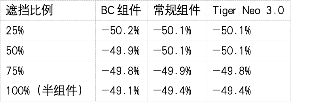

方法5、短边渐进遮挡测试
为全面覆盖全场景工况,本次测试同步模拟了地面反光物、底部积雪、低矮植被等从组件短边延伸的遮挡场景,通过梯度遮挡测试,验证三款组件在特殊遮挡模式下的性能表现。该类遮挡易造成电池串整体失配,属于光伏组件难以规避的物理性损耗限制。
从实测结果来看,受物理结构限制,三款组件在短边遮挡工况下整体表现相近,功率衰减幅度基本持平。即便在这类无技术优化空间的工况下,Tiger Neo 3.0依旧保持稳定发挥,在25%、50%中轻度短边遮挡场景中实现持平或略优的表现,做到全场景性能无短板,充分彰显产品的稳定性与可靠性。

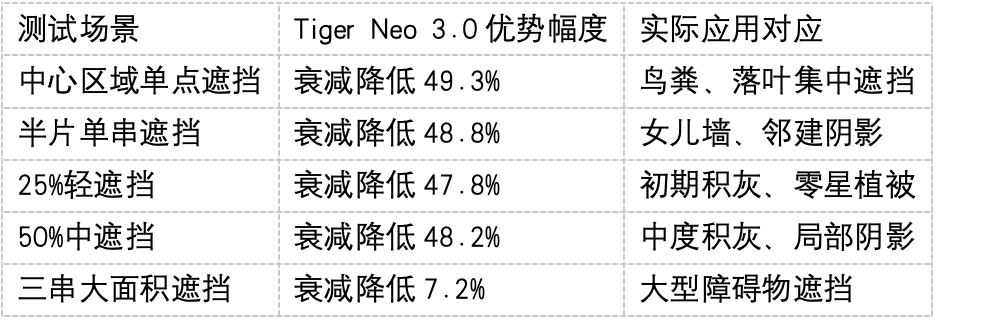

综合对比:Tiger Neo 3.0遮挡性能优势
矩阵
整合五大专项测试数据可以清晰看出,Tiger Neo 3.0的性能优势高度贴合光伏电站实际运营场景,在行业高发的各类遮挡工况中均实现大幅降损,各项优势幅度与实景应用高度匹配,商业化价值突出。
结合全维度实测数据,按照遮挡面积与损耗程度划分层级,三款组件的抗遮挡性能梯队清晰分明,完全贴合光伏电站真实运营规律。在行业占比超90%的轻度、中度遮挡工况中,Tiger Neo 3.0形成了系统化的性能优势,大幅领先BC组件与常规半片组件;仅在遮挡面积超75%的重度极限工况下,受物理遮挡规则限制,三款组件性能趋于一致,无明显差距。
整体性能排序明确:轻度遮挡(<50%面积)工况下,Tiger Neo 3.0性能最优;中度遮挡(50%-75%面积)工况下,依旧以Tiger Neo 3.0领跑;重度遮挡(>75%面积)工况下,三款组件表现趋近统一。这也意味着,在电站日常运营的绝大多数场景中,Tiger Neo 3.0都能持续创造超额发电收益,精准解决行业核心损耗痛点。
