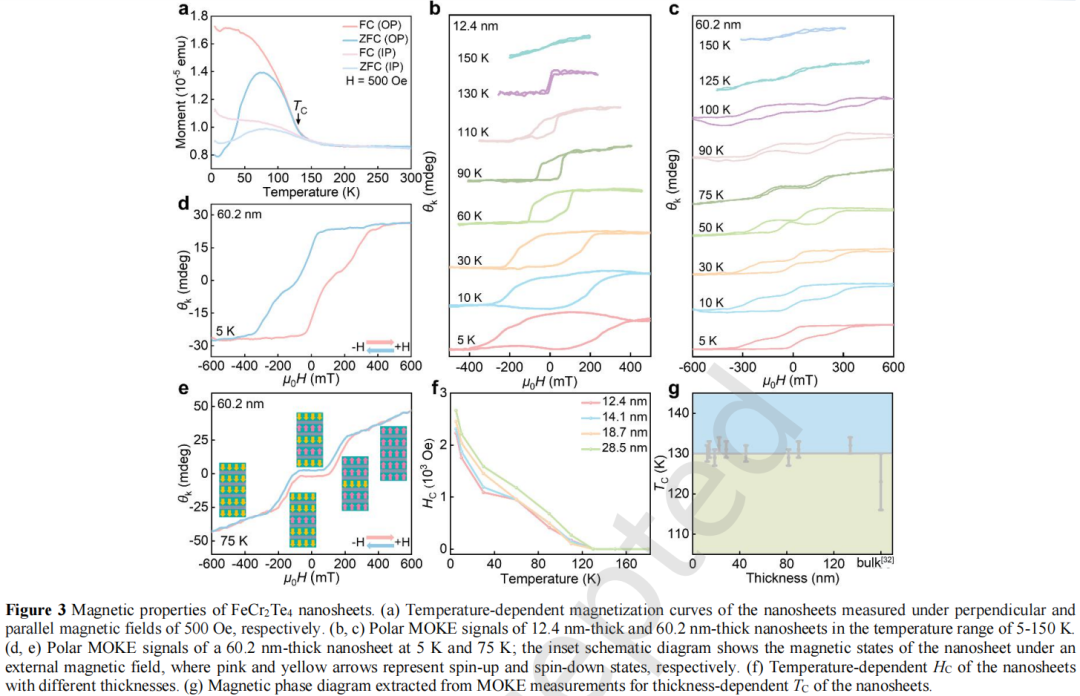

近日,山西师范大学许小红教授团队在二维非层状磁性材料研究中取得重要突破。该研究以题为“A dual-confined strategy growing 2D nonlayeredFeCr₂Te₄with coexisting ferrimagnetic-antiferromagnetic state”的论文发表于知名期刊《Nano Research》。
研究团队采用致真精密仪器自主研发的KMPL-L激光克尔显微镜,精准揭示了FeCr₂Te₄纳米片随厚度演化的磁有序行为:超薄纳米片呈现稳定亚铁磁态,厚度超过临界值后在50–75 K区间出现可逆反铁磁态,为证实层间交换耦合主导的磁相变机制提供了直接、原位的磁光证据。输运测试进一步表明,该材料呈现外在斜散射主导的反常霍尔效应,载流子浓度达10²⁰ cm⁻³、迁移率超过30 cm² V⁻¹s⁻¹。该工作为三元非层状二维磁性材料合成开辟新途径,拓展了高性能自旋电子器件的材料体系。
▲通过致真精密仪器KMPL-L激光克尔显微镜测试,揭示FeCr₂Te₄纳米片磁性规律: 不同厚度样品居里温度(Tc)稳定、与厚度无关;厚样品在特定温度区间出现反铁磁态;MOKE直接观测到亚铁磁-反铁磁可逆转变,明确厚度与温度对磁有序的调控作用。

性能研究中,团队发现FeCr₂Te₄居里温度稳定在 130K 左右,不受厚度影响,厚样品在 50 - 75K 温度区间有亚铁磁与反铁磁态共存及可逆转变现象。借助致真精密仪器 KMPL-L 激光克尔显微镜,揭示了层间交换耦合对磁性调控机制。
