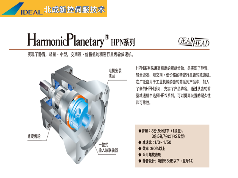

在精密运动控制领域,如何在保证性能的前提下控制成本,一直是设备制造商面临的难题。哈默纳科推出的HPN系列精密行星减速机,正是瞄准这一需求,以“短交期、低价格”的策略,将高精度传动方案的门槛拉低到一个更具吸引力的区间。经济型精密行星减速机,主打低背隙、高扭矩、静音紧凑、短交期,适配主流伺服电机
型号尺寸:5 种:#11、#14、#20、#32、#40
减速比:单级:3:1–10:1;双级:15:1–50:1
峰值扭矩:9Nm–752Nm
背隙:单级<5 弧分;双级<7弧分
效率:最高 97%(单级),≥90%
噪音型号:#14≤58dB
输出形式:光轴 / 键轴+中心螺孔,双输出轴承高负载
安装:快速对接,多电机法兰适配。

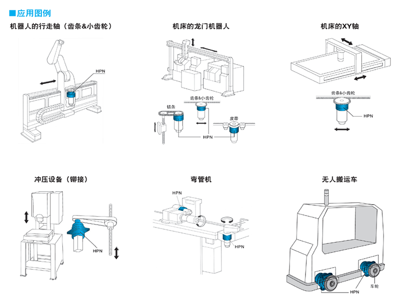

应用:

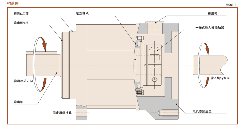

HPN系列采用高精度的螺旋齿轮,而非传统的直齿轮,从根源上减小了齿隙差、降低了运行噪音。这一设计不仅提升了传动过程的平顺性,还使齿轮啮合面积更大、承载更均匀,最终体现为转矩容量提升至传统机型的2至2.6倍。采用了不含保持架的满针滚针轴承,使齿轮内部的空间利用率达到最大化,在紧凑的体积内实现更高的刚性,可支撑极高的径向与轴向负载。热处理方面,齿轮表面硬度达到HRC60的高强度,确保了产品在高负载条件下的耐久性和长寿命,大大降低了全生命周期的维护成本。
HPN系列在用户体验方面也做了精心考量。其采用铝合金压铸箱体,在保证强度的同时实现了轻量化,降低了设备整体重量。组装方面,HPN系列标准配置了各品牌伺服电动机安装法兰,配合一按式输入轴接头,电机安装变得极为简单。
