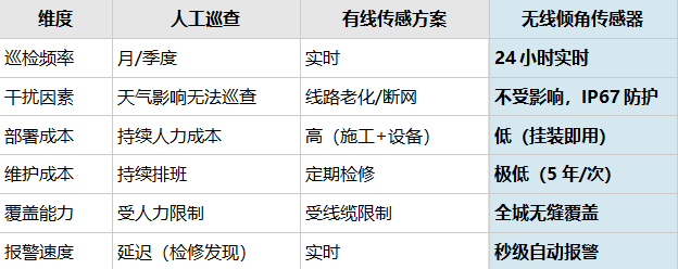

无线倾角传感器 vs 传统方案对比
