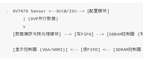

1. 系统总体架构与数据流
一个典型的FPGA控制OV7670采集与显示系统包含以下几个关键模块,其数据流向如下图所示:
系统数据流示意图
数据流描述:
初始化与配置:FPGA通过SCCB(兼容I2C)协议对OV7670内部的寄存器进行配置,设定其工作模式、分辨率、输出格式等 。
图像数据捕获:配置完成后,OV7670通过DVP(Digital Video Port)并行接口,在像素时钟(PCLK)、行同步(HREF)、场同步(VSYNC)等信号的控制下,将图像数据(如RGB565或YUV)输出给FPGA。
数据缓冲与跨时钟域处理:捕获的数据流首先被写入一个异步FIFO。这个FIFO至关重要,它解决了OV7670输出的像素时钟域与SDRAM控制器时钟域之间的时钟域冲突(CDC),实现了数据的平滑过渡 。
大容量帧缓存:数据从写FIFO读出后,由SDRAM控制器写入外部的SDRAM存储器。SDRAM作为帧缓冲区,其大容量特性允许存储一帧或多帧图像,是实现实时显示(避免撕裂)和后续图像处理算法(如图像增强、目标检测)的基础。
图像显示:VGA或HDMI显示控制器从SDRAM中通过读FIFO读取图像数据,并按照VGA或HDMI的时序要求(产生HSYNC, VSYNC, DE等信号)将数据发送至显示器,完成实时显示 。

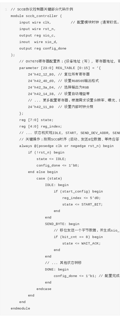

2.1 OV7670 SCCB配置模块
此模块负责在上电后对摄像头进行初始化。SCCB协议在电气特性上与I2C兼容,采用两线制(SIO_C时钟线,SIO_D数据线)。
代码注释:该模块通过一个状态机模拟SCCB主设备时序,依次将预定义在REG_TABLE中的寄存器地址和值发送给OV7670(从设备地址0x42)。配置完成后拉高config_done信号,通知系统开始采集数据。

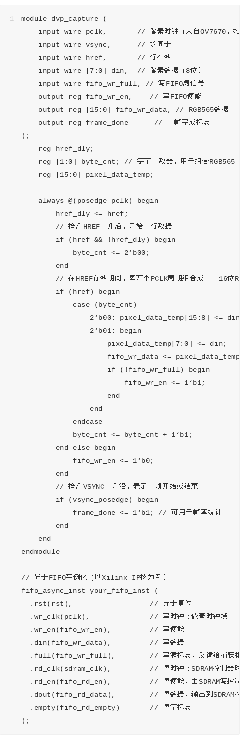

2.2 DVP数据捕获与异步FIFO缓冲
OV7670通过DVP接口输出数据。捕获模块需精确对齐PCLK、HREF和VSYNC信号,以提取有效的像素数据。
代码注释:dvp_capture模块在像素时钟pclk下工作,根据HREF和VSYNC信号提取有效的像素数据并组合成16位RGB565格式。fifo_wr_en和fifo_wr_data在像素有效时被驱动。异步FIFO作为跨时钟域缓冲,其写端连接像素时钟域,读端连接SDRAM控制器时钟域,有效隔离了两个异步时钟域,避免了亚稳态和数据丢失。

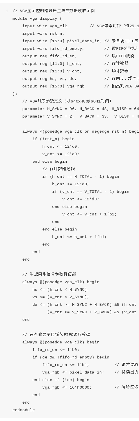

2.3 SDRAM控制器与显示控制器
SDRAM控制器负责对SDRAM进行初始化、刷新、读写仲裁等复杂操作,通常使用成熟的IP核或开源控制器。显示控制器(以VGA为例)产生标准的时序信号,并从读FIFO(连接SDRAM读端口)中读取像素数据输出。
代码注释:vga_display模块在vga_clk下生成精确的VGA时序。h_cnt和v_cnt计数器用于跟踪当前扫描位置。de(数据使能)信号在有效的像素显示区域内为高。在此区域内,模块通过拉高fifo_rd_en从连接SDRAM读端口的异步FIFO中读取像素数据,并赋值给vga_rgb输出。SDRAM控制器则需要在显示控制器请求数据时,从SDRAM的对应地址读取数据并写入读FIFO。
