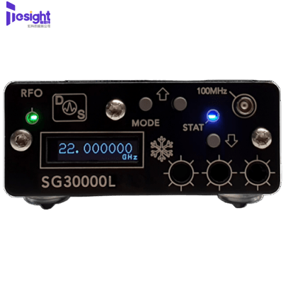

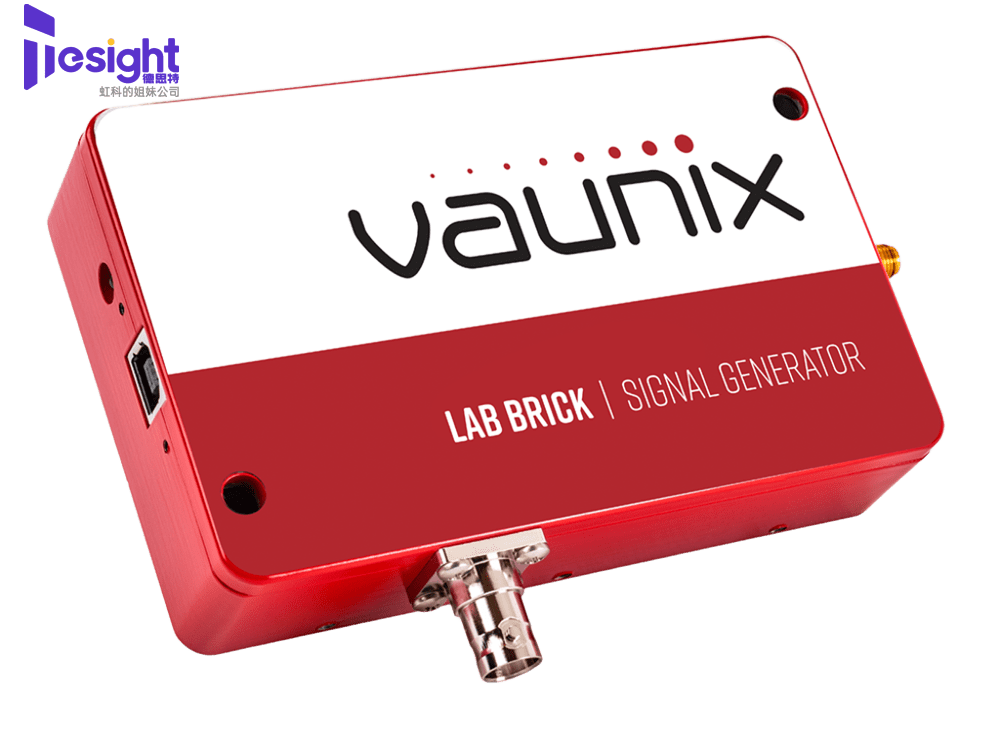

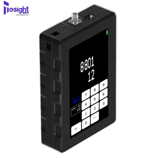

德思特Vaunix信号源
德思特DS信号源
德思特SAF信号源
