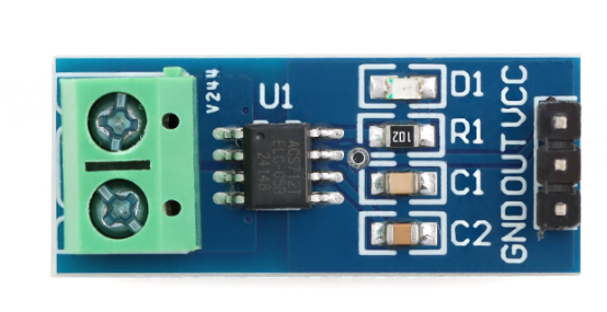

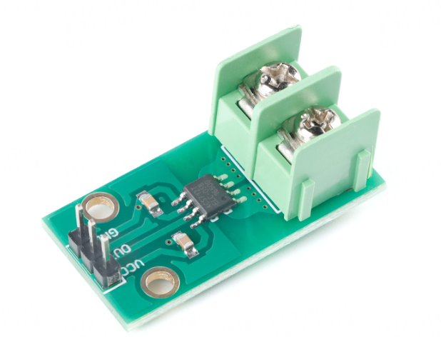

ACS712 是一款基于霍尔效应的电流传感芯片,用来测量直流或交流电流。它通过内部导体感应电流产生的磁场,再由霍尔元件转换成与电流成比例的模拟电压输出(一般以 Vcc/2 为零点)。该芯片具有电气隔离、安全性高、响应速度快的特点,常见量程有 ±5A、±20A、±30A,广泛用于电源监测、电机控制和过流检测等场景。
在这里插入图片描述
在这里插入图片描述
1.2 模块特性
  • 工作电压 :5V DC(不可以用3.3V供电,输出不稳定误差大,官方手册工作电压在4.5-5.5V之间)
  • 输出类型 :模拟电压输出
  • 零点电压 :VCC/2 = 2.5V(无电流时)

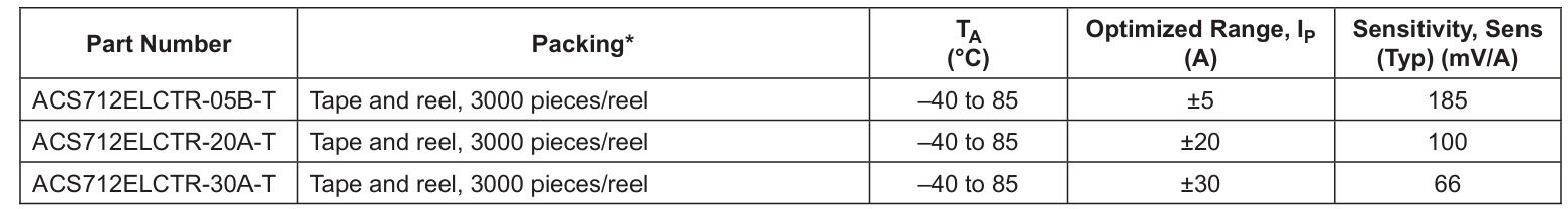

  • 灵敏度 :185mV/A(5A 版本)
    ACS712 不同量程的灵敏度不同,可以看下表:
    在这里插入图片描述

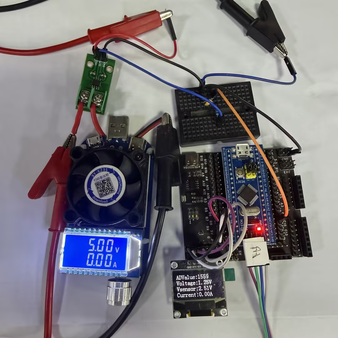

二、硬件连接
2.1 单片机接线
ACS712STM32F103C8T6OLED
VCC(外部电源接5V)----
OUT分压后接到PA0--
GND(外部电源接地)GNDGND
--3.3VVCC
--PB8SCL
--PB9SDA

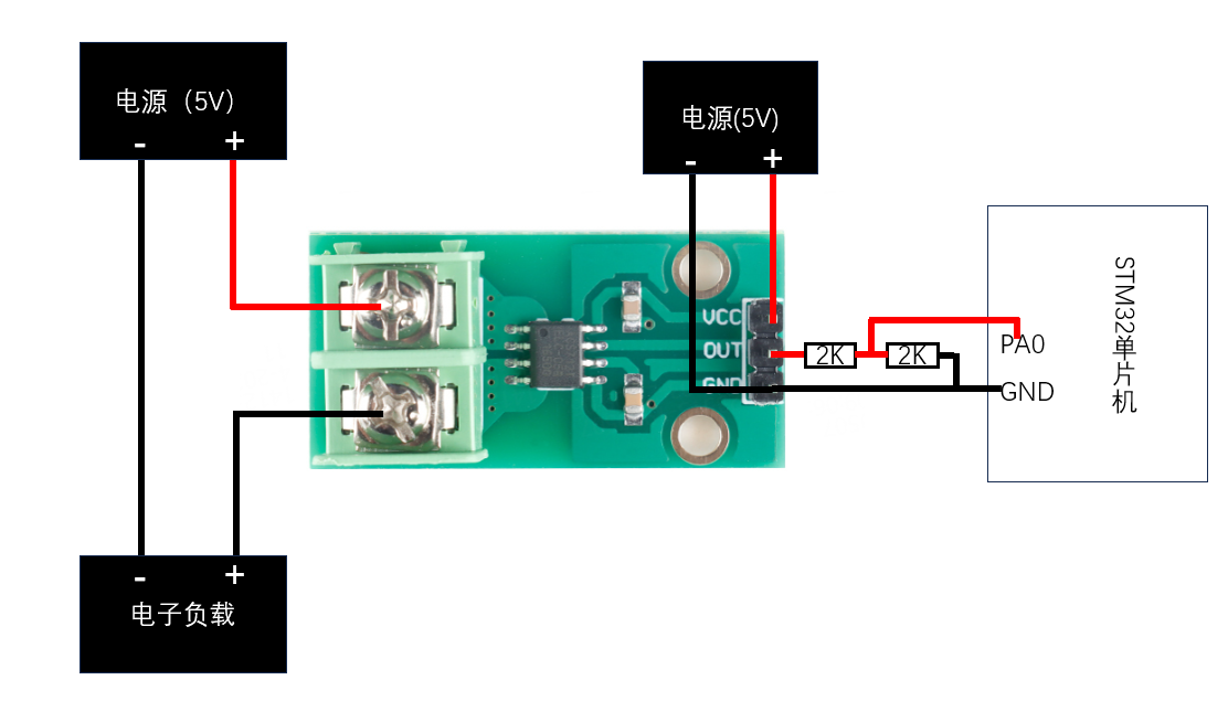

2.2 电流检测端及分压接线
在这里插入图片描述
①这里检测电路和板子供电的5V建议分开供电。
②在PA0对地之间可以加个0.1uF的独石电容,增加稳定性。

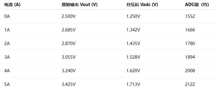

③加分压电路的原因:5A电流时,OUT输出电压理论值3.425V已经超过STM32的采样电压3.3V了,因此需要加分压电路。
2.3 实物接线
在这里插入图片描述

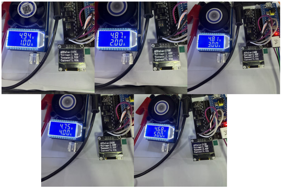

四、测试现象
4.1 理想数据
在这里插入图片描述
4.2 实测数据
在这里插入图片描述
