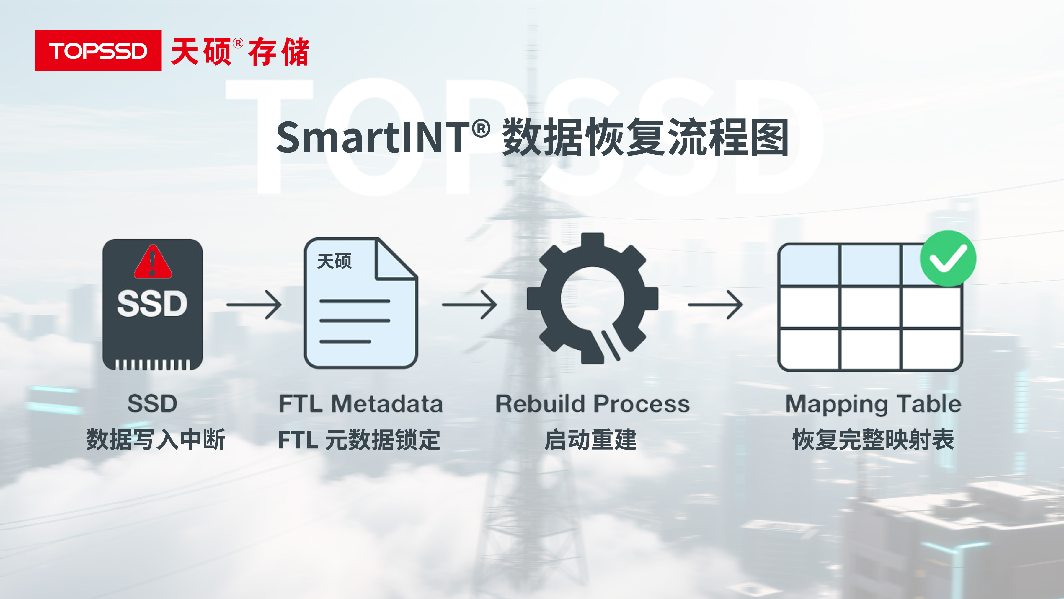

一、SSD掉电保护的盲区:FTL映射表为何如此脆弱?
要理解掉电对工业场景存储的致命威胁,必须回到闪存转换层(FTL)的工作机制。NAND闪存无法原地覆写,任何一次写入都需要先擦除整个块。为了隐藏这一复杂性,SSD主控维护着一张映射表,将主机逻辑地址动态映射到闪存物理地址。这张表是SSD的大脑,每次写入都需要更新它。
问题在于,映射表通常存放在DRAM缓存中(以提高性能),而DRAM是易失性存储器。当意外断电发生时,缓存中尚未写入NAND的最新映射表数据会瞬间丢失。下次上电时,主控若无法重建正确的映射关系,轻则数据错乱,重则无法识别硬盘。多数消费级SSD仅依赖“下一次上电时全盘扫描”来尝试重建,这一过程在工业存储的大容量配置下可能需要数分钟,且成功率难以保证。

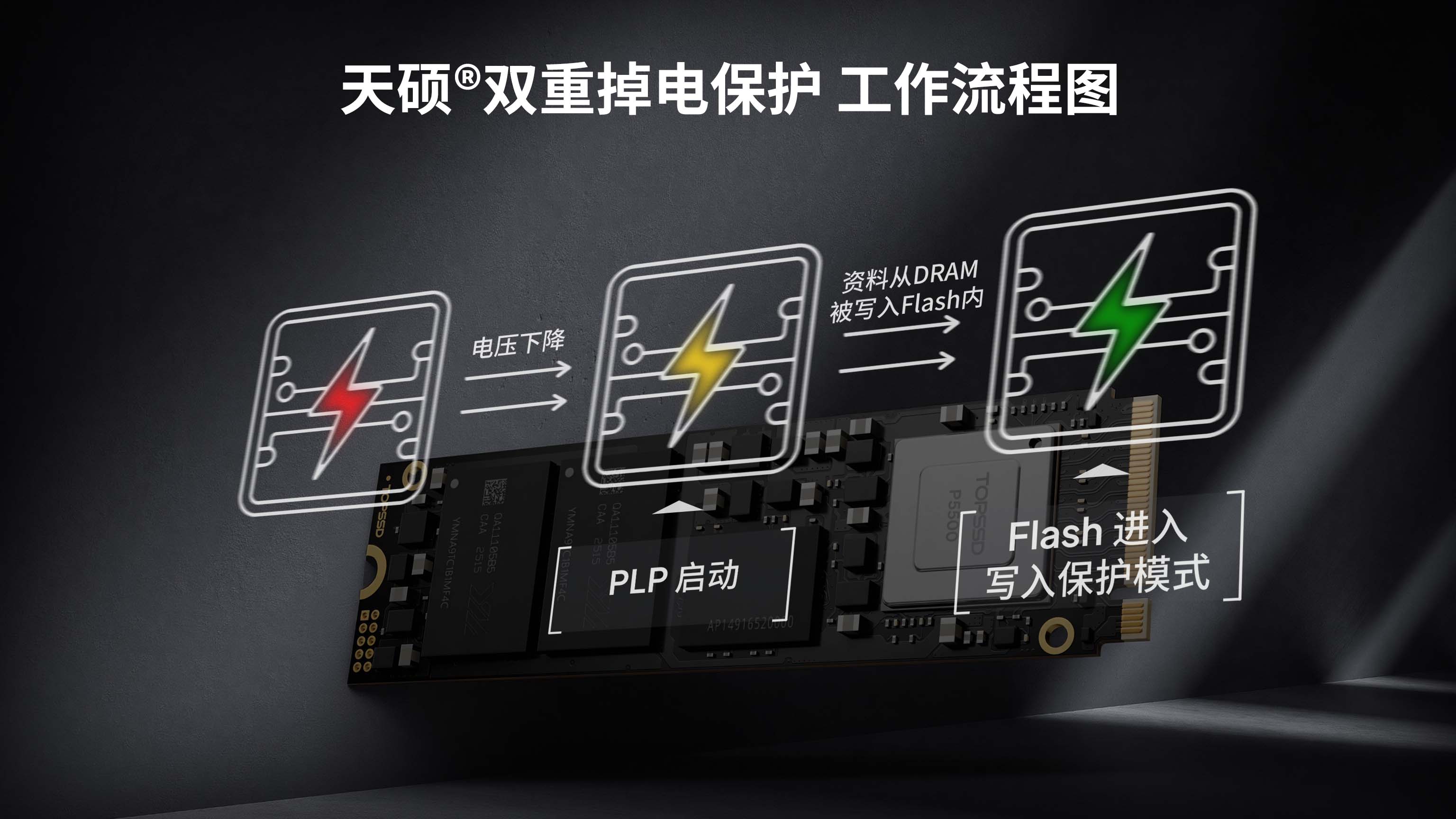

二、板载电容真能守住数据安全?工业存储掉电保护的三大硬性门槛
行业内常见的“掉电保护”往往被简化为板载钽电容。但电容只是储能元件,真正的保护能力取决于固件如何利用这笔能量。一套完整的、适配工业存储场景的掉电保护方案必须解决三个问题:
这其中,步骤2和3完全依赖固件算法设计。没有深度优化的主控,即便并联再多的电容,也无法在极短时间内完成复杂的“紧急刹车”操作。这正是区分“真工业存储”与“伪工业级”的关键所在。

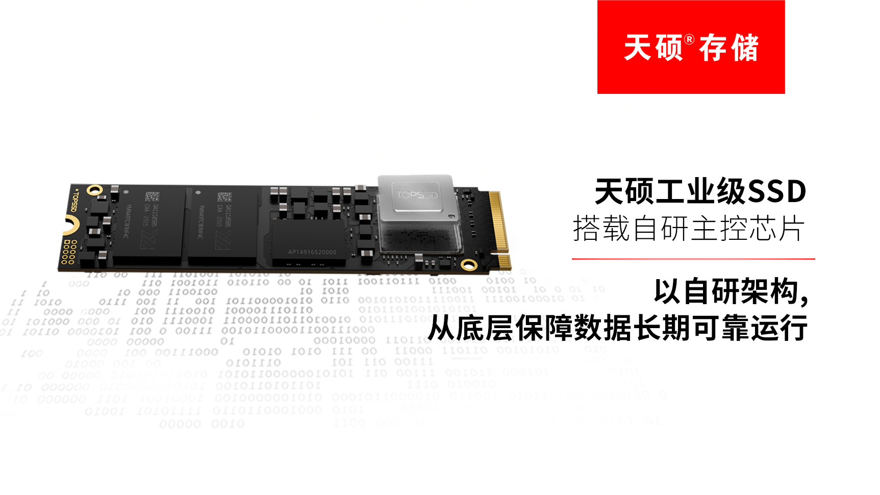

当行业普遍将掉电保护简化为“硬件选配”时,具备深度固件开发能力的设计者会选择从底层重构。湖南天硕创新科技有限公司(TOPSSD)推出的天硕G40系列M.2 NVMe工业级固态硬盘,正是基于自研主控实现了系统级的掉电保护策略,回应了工业存储对数据完整性的严苛诉求。
天硕G40并非简单堆叠电容,而是在固件中预设了多级断电响应流程:
这一设计使天硕G40在-40℃~85℃宽温及舰载、机载等电源波动频繁的环境下,依然能够保障数据完整性与固件稳定性。对于雷达、电子对抗、轨道交通调度等7×24小时连续记录的高可靠SSD应用场景,这种“写入即保护”的能力,直接决定了系统是否能在下一次开机时正常启动。
