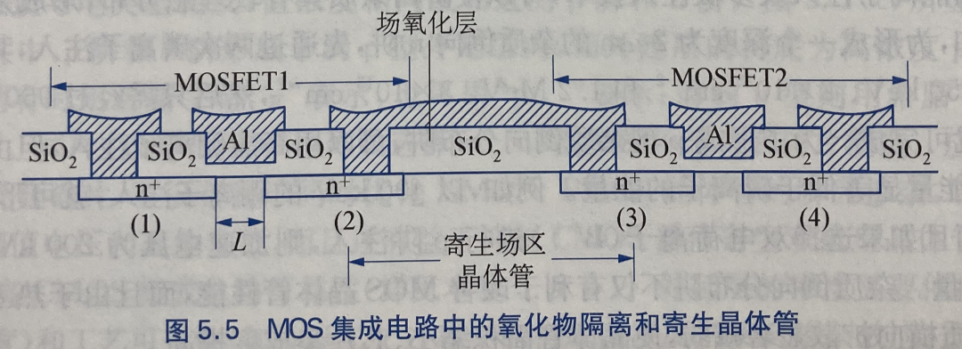

MOS 集成电路早期以热生长厚氧化层实现器件隔离,即在MOS 晶体管之间以厚SiO2层相隔离,如图5.5所示。一般在 MOS 集成电路芯片上,除了形成晶体管的有源区之外,其他区域都为这种厚氧化层所覆盖。这种隔离氧化层也常被称为场氧化层(field oxide),简称为场区。场区是集成电路电源线及其他互连线分布的区域。对场区氧化层厚度的要求是,在电源线经过的区域,其下面的硅不会产生反型载流子或电荷积累。由图5.5可见,当两个相邻晶体管间的场区氧化层上有金属或多晶硅薄膜线条覆盖,则场区与近邻两个晶体管的源区或漏区就构成了寄生 MOS晶体管。在CMOS集成电路中n 阱区或p阱区也可作为漏区参与构成寄生NMOS 或PMOS 晶体管。如果场区寄生晶体管开启,也就相当于在相邻的两个独立晶体管之间形成导电通道,从而产生漏电流,影响集成电路工作状态。因此,在集成电路芯片上要形成优良的器件隔离,就必须使这种寄生晶体管的阈值电压足够高,应显著高于电源电压。例如,在应用5V电源工作的 MOS 集成电路中,要求场氧化层的阈值电压达到8~9V。
为提高场区寄生晶体管的阈值电压,首先,场氧化层要足够厚,通常场氧化层的厚度约为栅氧化层的10倍或更多。其次,提高场区硅中的掺杂浓度,也有利于提高场区阈值电压,增强晶体管之间的隔离效果。因而在场区生长氧化层之前,常先对场区进行沟道阻止注入,增加场区硅表层施主杂质(对n 阱)或受主杂质(对p 阱)浓度,从而提高场氧化层下形成反型沟道的阈值电压。良好的器件隔离还应考虑到,要防止相邻晶体管之间的源漏 pn 结耗尽区穿通。因而要求两个晶体管之间的相隔距离,即场氧化层区宽度,应大于两个漏 pn 结耗尽区宽度之和。
对于 CMOS 集成电路器件的隔离要求,除了防止寄生场区 MOS晶体管导通和耗尽区穿通外,还需要抑制寄生 npn 与 pnp 双极型晶体管作用,以避免闩锁效应。在CMOS 器件中,前一种常称为阱内隔离,以克服发生在同一阱区内的寄生 NMOS 或PMOS 晶体管效应;后一种称为阱间隔离,以抑制发生在n阱和p阱之间的寄生双极型晶体管闩锁效应。前者取决于场氧化层,对于后者还需考虑其他因素,本章在后面将作专题讨论。

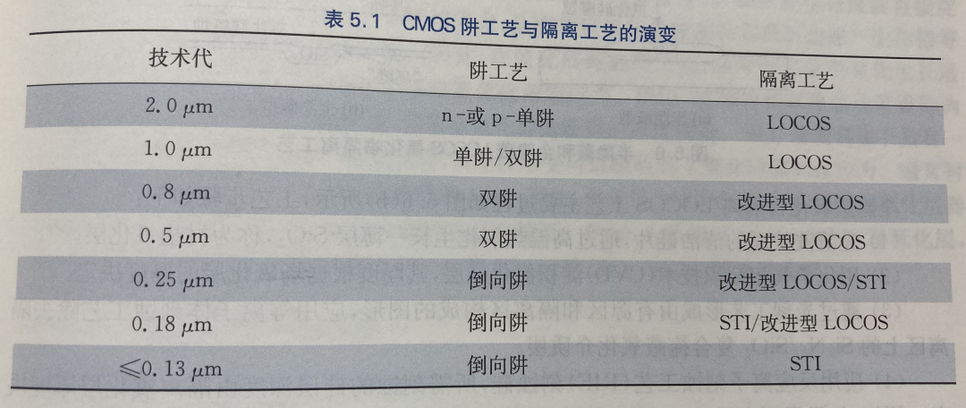

器件隔离技术对 CMOS 集成电路的集成密度和性能都有很大影响。随着单元器件尺寸缩小和集成规模增大,CMOS 隔离工艺需要不断更新。在早期 MOS 集成电路制造中,硅片先通过高温热氧化生长厚的场氧化层,然后经过光刻和 HF 腐蚀,开出有源区,接着在其中形成晶体管的源漏栅,如图5.5所示。这种原始工艺有许多缺点,不利于器件制造和性能。20世纪70年代初期发明了硅局部氧化(local oxidation of silicon,LOCOS)工艺,这种工艺迅速发展成MOS集成电路场氧化主流技术,普遍应用于各种类型器件的隔离工艺。进入亚微米尺寸加工技术后,各种有利于抑制场氧化层横向扩展、缩小隔离区面积的改进型局部氧化隔离技术得到发展。在深亚微米及更小尺寸CMOS 器件加工技术中,浅沟槽隔离(shallow trench isolation,STI)技术逐步取代 LOCOS 技术成为主流隔离工艺。CMOS 器件隔离工艺与阱工艺密切相关。表5.1列出了CMOS技术发展中隔离工艺及阱工艺的演变。
