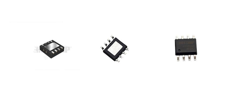

很多硬件工程师在选型锂电池充电芯片时,容易在HT4093、HT4088、HT4056H之间纠结。它们都支持线性充电、防倒灌、ESOP8/DFN8封装,但细节差异决定了使用场景。
我直接帮你整理成对比逻辑,方便你快速决策。
第一步:看输入电压范围
HT4056H:4.5-36V,适合24V及以下系统,但余量略小。
HT4088:4.5-40V,适合28V或30V输入的汽车级预备方案。
HT4093:也是4.5-40V,与HT4088一致,耐压最好。
第二步:看充电电流
HT4056H:最大1.0A。
HT4088:最大1.2A。
HT4093:最大1.2A。
需要1.2A选后两者;1.0A够用且价格敏感选HT4056H。
第三步:看输出电压版本
HT4056H:仅4.20V。
HT4088:支持4.20V/4.35V(可通过引脚或型号选择)。
HT4093:同样支持4.20V/4.35V。
如果你用的是4.35V高压锂电池(容量更高),必须选HT4088或HT4093。HT4054T也支持4.35V,但它的电流仅500mA,耐压很低。
第四步:看额外功能
功能 HT4056H HT4088 HT4093
CE引脚
NTC
静态电流 1µA 0.5µA 0.5µA
典型封装 ESOP8/DFN8 ESOP8/DFN8 ESOP8/DFN8
从上表可见,HT4093比HT4056H静态功耗更低、耐压更高、电流更大;与HT4088几乎相同,但注意HT4088HA是一个变种,同样支持4.20/4.35V,差异很小。HT4093可能是较新的优化版本。
选型结论
低成本、1A内、36V内:HT4056H。
需要1.2A、40V、4.35V电池、NTC全功能:HT4093。
不需要NTC但其它相同:HT4089。
小电流500mA、SOT23-5封装:HT4054T(低压)或HT4054H(高压)。
如果封装受限必须SOT23-5,可以看HT4054H,耐压也不错但电流只有0.5A。
