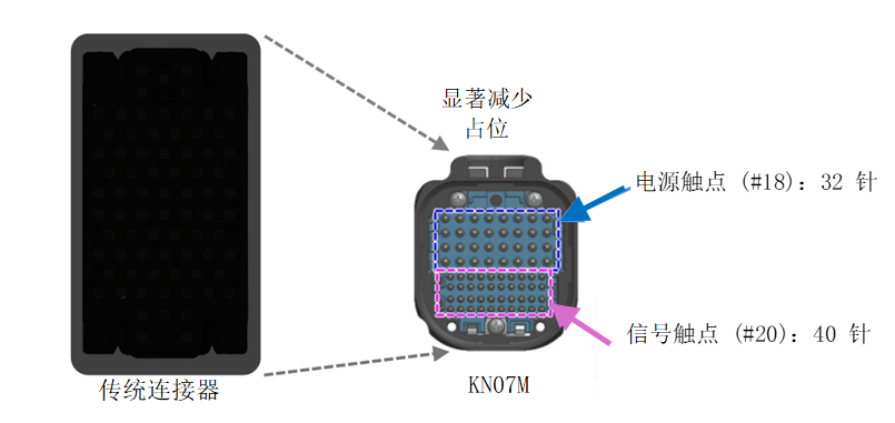

传统的矩形电源连接器通常需要较大的安装空间,这使其难以集成到紧凑型机器人中,同时在协作环境适应性方面带来了挑战。
KN07 系列通过优化所用触点数来实现高密度小型化,从而解决了这些问题。与类似应用中常用的传统矩形连接器相比*,KN07 系列显著减小了安装占位和总体积。
该系列提供多达 72 个触点配置(电源触点与信号触点合计),可支持从小型到中型等各种尺寸的工业机器人。

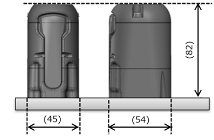

外形尺寸
