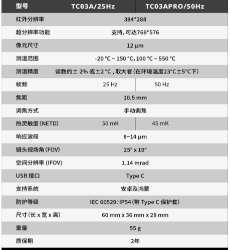

红外分辨率 + 空间分辨率(IFOV)——决定“能看清多小的东西”
红外热像仪的分辨率是用像素的个数来表征的,每个像素,我们都可以把它想象成像马赛克一样的小方块。而对于成像,其实就是用一个一个的小方块,去实现一个拼图——把目标物体用小方块一块一块的拼出来。
可以想象一下,低分辨率的热像仪,就像用很少、很大的马赛克方块去拼图。拼出来的轮廓,边缘自然都是锯齿状的,细节根本看不清。TC03A红外分辨率为384×288像素,等于在同样面积集成了约11万个像素点去拼图。拼出来的图像,线条平滑、细节丰富,看起来也更接近真实的物体形状。
但光看分辨率不够,还要看IFOV(空间分辨率)。它代表单个像素能分辨的最小空间角度,单位毫弧度(mrad)。数值越小代表热像仪的空间分辨率越高。TC03A的空间分辨率(IFOV)为1.14mrad——也就意味着在1米距离上可清晰分辨1.14mm目标。
【避坑小贴士】只标“高像素”不提IFOV,像素再高,远距离一样糊。
我们用PCB板近距离实测,TC03A 384×288 + 1.14mrad的性能,焊点与相邻元器件的热轮廓清晰分离。“近距离+小目标”的高清成像的特点也是TC03A首批客户集中反馈的关注点。
热灵敏度(NETD)——决定“能不能抓住微小温差”
NETD(噪声等效温差),也叫热灵敏度,代表热像仪感知细小温差的能力。热灵敏度的单位是mK(毫开尔文), 开尔文和摄氏度的刻度是一样的——1 mK = 0.001℃,千分之一度,这个数值越小代表热像仪可以分辨的温差也越小。TC03A的NETD为50mK——意味着可分辨0.05℃的细小温差。
这意味着成像的层次更分明,噪点更少。即使在雨天、雾天或目标与背景温差极小时, 50mK仍能从环境中分辨目标。
【实验小贴士】拿起您手边的书册,就可以简单验证热灵敏度单位。
如何用最简单的方式测试热灵敏度呢?——用手按在书页上,然后一页一页翻过去,看用热像仪观察热手印能透过多少页纸。能看到的页数越多,说明这台热像仪的热灵敏度越高(猜猜这个是第几页?)。
25°x19°视场角 + 手动调焦——决定“远能拍电线、近能拍焊点”
视场角决定站多远能拍多大范围。TC03A采用25°标准视场角——业内公认的通用视场角。相比窄视场长焦镜头:25°视野更广,3-5米外拍机柜、配电柜无需频繁移动;相比广角镜头:25°成像细节更好,同样距离下目标占更多像素。
同时,我们还加上了手动调焦系统,人不用动,只需要拧对焦环即可调整远近清晰度。拍近距端子、电路元器件精准对焦,拍二三十米外线路也不虚。
【选型小贴士】镜头选择困难症?25°是“万金油”视角。
我们在不同场景、不同距离下,针对不同的常见测试目标完成了多轮测试,无论是25cm的电路板,还是20m外的输电线,成像清晰度都是毫无压力。
帧频——决定“拍动态目标会不会拖影”
帧频即红外图像刷新率。高帧帡意味着更流畅的画面,不卡顿。TC03A帧频为25/50Hz,每秒刷新25/50张图。在移动巡检时,图像不会拖影、不模糊,可以边走边拍;移动扫描设备时,画面也会更流畅;如果需要捕捉快速变化、或者瞬时的发热故障,可以捕捉到这些瞬时温度变化的峰值温度;对于高速运动的目标, 类似于风机、旋转设备、振动部件等,可以清晰的定格每一帧图像,精准测温、定位发热位置。
【省钱小贴士】按照实际需求选择适合的帧频,不仅省心还可省钱。
拒绝卡顿拖影,动态细节分毫毕现。我们用TC03A实测屋顶风扇,扇叶旋转画面流畅,精准锁定每一帧的温度数据。
参数之外的体验:够轻、够智能、够顺手
硬指标决定能力下限,设计细节决定效率上限。
够轻,才愿随身带:整机核心尺寸仅约60×36×28mm,重量55克,相当于一枚鸡蛋。插入手机即用,无需额外背负专用热像仪,让巡检设备真正"长"在口袋里。
够智,才算真帮手:搭配Fluke iSee App,内置三相自动温差计算、超温声光振动报警,以及可自由编辑的点、线、面温度分析工具。手机一秒变身专业测温神器。
够顺,才能高效率:App采用类手机原生相机的极简界面,零学习成本。从拍照、录像到生成报告、一键分享,小白也能上手即用,现场出结果,现场秒交付。
