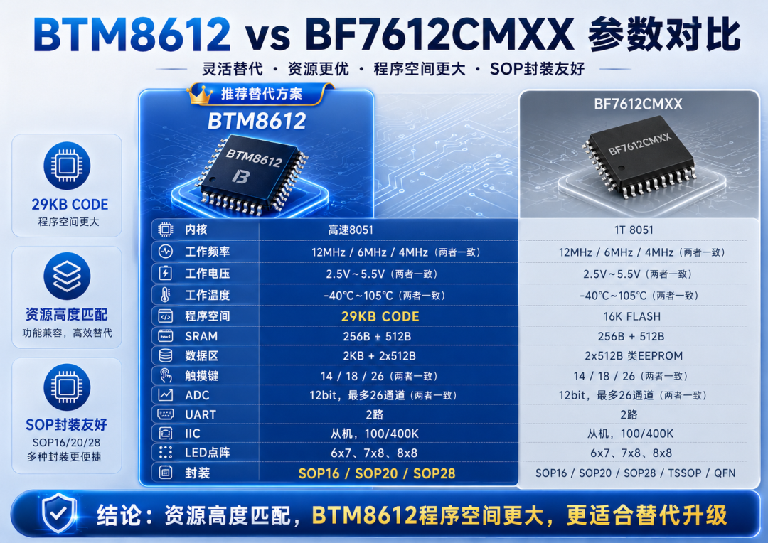

二、与 BF7612CMXX 的资源对比
项目BTM8612BF7612CMXX替代价值
内核高速 80511T 8051平台接近
工作电压2.5V–5.5V2.5V–5.5V方便替代
工作温度-40℃~105℃-40℃~105℃满足工业级小家电应用
程序空间29KB CODE16K FLASHBTM8612 余量更大
SRAM256B + 512B256B + 512B基本一致
触摸按键14 / 18 / 2614 / 18 / 26覆盖同类应用
ADC12bit,最多 26 通道12bit,最多 26 通道覆盖 NTC、电压、按键检测
UART2 路2 路通信资源匹配
IIC支持支持适合从机通信
LED 点阵6x7 / 7x8 / 8x86x7 / 7x8 / 8x8适合显示面板
封装SOP16 / SOP20 / SOP28SOP16 / SOP20 / SOP28 等SOP 方案替代友好
从资源上看,BTM8612 覆盖了 BF7612CMXX 在小家电触摸面板中的主要使用场景,并在程序容量上具备明显优势。
