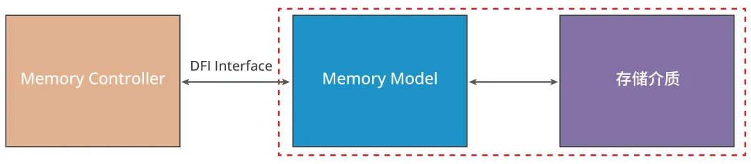

一个好的内存模型,不仅需要支持众多的内存特性,还需要保持精准的物理时序。这就要求内存模型具备完整的协议层与物理层仿真能力。
针对此类高速存储控制器的验证需求,思尔芯推出了完整的 DFI 适配验证解决方案。该方案集成了物理层( PHY )功能,符合标准 DFI 接口协议,并支持通过“后门”访问进行深度调试,为 DDR5、LPDDR5 等高速接口提供了可靠的系统级验证环境。
具体而言,思尔芯的 Memory Model IP 利用 FPGA 上已有的 DDR4 物理接口,模拟 FPGA 本身不直接支持的 DDR5 、LPDDR5 乃至 HBM2E/3 等新型内存的行为。该模型在实现 DFI 协议到 DDR4 时序转换的同时,模拟了 DDR5 的关键协议行为,解决了原型验证中“连不上”的接入难题。此外,模型中还增加了可观测、可控制的“后门”接口,极大提升了调试效率和验证透明度。
思尔芯的内存模型( Memory Model )是一款高度集成的验证解决方案。它在 FPGA 上实现了存储控制器的物理层与符合 JEDEC 标准的 SDRAM 行为模型,支持 DDR5 等先进协议,为用户构建了一个完整、可运行、可调试的存储子系统原型验证环境。用户可将其与自研或第三方内存控制器无缝集成,加速完成从控制器到物理接口的端到端验证。
图1:思尔芯 Memory Model 原型验证方案示意图

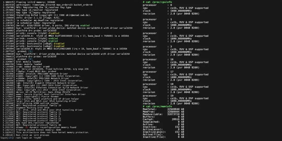

某客户在思尔芯 S8-100 原型验证系统(搭载 AMD Versal Premium VP1902)中,集成了 DDR5 控制器与相应的内存模型,并完成了以下系统级验证:
测试目标:
在 DDR5 模型上启动 Linux 系统,并完成全容量数据读写测试。
测试步骤:
基础读写验证:DDR5 初始化完成后,在软件层面对特定地址进行读写测试,确保基本通路正常。
全空间压力测试:运行内存测试程序,对全部 32GB 存储空间进行遍历式“先写后读”验证,确保寻址与数据完整性。
Linux 系统启动测试:从 SD 卡加载 U-Boot 至 DDR5 ,并引导启动完整的 Linux 操作系统,验证内存子系统在实际系统环境中的稳定性和可用性。
测试结果:
Linux 系统成功启动并稳定运行;
内存测试程序全部通过,32GB 空间读写无误。
图2:系统成功启动页面
该案例表明,通过思尔芯的内存模型( Memory Model )与模型后门调试功能,不仅能够有效验证 DDR5 控制器的功能正确性,还能显著提升系统集成与调试效率,为复杂 SoC 的原型验证提供了可靠支持。
