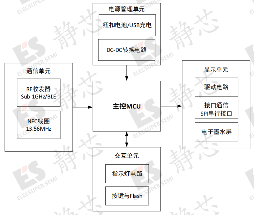

电子价签系统介绍
电子价签的核心是一个超低功耗的微控制器,配合无线通信技术、电源管理模块和显示驱动单元共同驱使电子水墨屏进行实时价格更新。一般采用一次性纽扣电池进行供电,少数大尺寸或者可充电的型号会用聚合物锂电池,再配上Micro USBType-C接口来充电。另外,有些设备上还配备LED指示灯、磁控开关或者按键用来提示状态和唤醒。

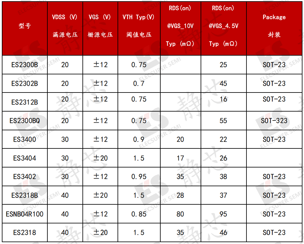

1. 电源管理单元
MOS管在电子价签的电源管理单元内部扮演着核心的开关角色,它可以在设备休眠时彻底切断后级电路的漏电路径,在唤醒时快速接通主电源,同时还能实现电池反接保护以及在不同电源之间的自动切换。凭借MOS管极低的导通电阻和关断漏电流,电子价签才能将待机功耗压到微安级别,从而实现长期的的电池续航。针对这一应用选型,我们同时也推荐了一些型号,工程师可以根据电路实际情况进行选择。

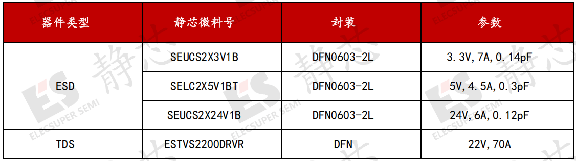

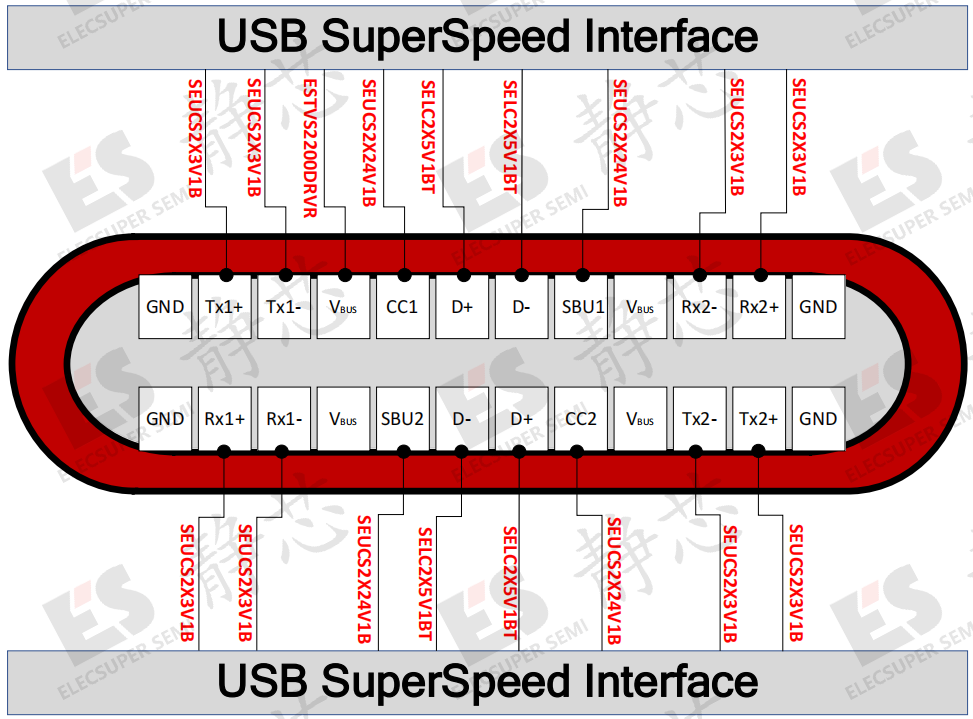

2. USB-C充电接口
湖南静芯设计的SEUCS2X3V1B拥有卓越的ESD 保护特性,专为保护超高速USB 差分线路而设计,同时保持0.14pF的极低线间典型电容,确保高速差分线TX+ ,TX- ,RX+, RX-的信号完整性。SEUCS2X3V1B可对单路高速数据线进行静电防护,工作电压为 3.3 V,钳位电压仅为5.5V,封装为DFN0603-2L,符合IEC 61000-4-2 (ESD) 规范,在 ±15kV(空气)和 ±15kV(接触)下提供瞬变保护。
支持PD 3.0的USB接口可以提供高达100W的功率,则VBUS上的最大电压可以达到20V,最大电流为5A。VBUS 引脚的安全性就需要使用工作电压高于 20V的防护器件来保护 VBUS 引脚。我们选用的是湖南静芯的一款工作电压为22V的瞬态转向抑制器(TDS),型号为ESTVS2200DRVR。TDS的工作方式与TVS二极管不同,且具有更为优越的钳位电压和温度特性。TDS不再使用传统的PN结作为击穿机制与浪涌电流泄放通路。相反,TDS采用浪涌额定金属氧化物半导体场效应晶体管MOSFET)进行浪涌电流泄放,以触发电路作为主要钳位元件。ESTVS2200DRVR器件为DFN封装,工作电压为22V,它具有24.6V的最小击穿电压和70A的峰值脉冲电流, 且符合IEC 61000-4-2 (ESD) 规范,在 ±30kV(空气)和 ±30kV(接触)下提供瞬变保护。
D+/D-两个引脚是用于兼容USB 2.0接口,D+和D-引脚承载速率为480Mbps的差分数据信号,这对差分线上的电压在正常工作条件下可以达到 5V。推荐采用湖南静芯的一款低电容ESD保护器件SELC2X5V1BT,该器件的工作电压为5V,钳位电压为22V,结电容仅为0.3pF,封装为DFN0603-2L,符合IEC 61000-4-2 (ESD) 规范,在 ±25kV(空气)和 ±22kV(接触)下提供瞬变保护。
CC/SBU引脚我们推荐使用湖南静芯的双向ESD静电保护器件SEUCS2X24V1B,该器件采用超小型DFN0603-2L封装,工作电压为24V,钳位电压为5.6V,结电容仅为0.12pF, 符合IEC 61000-4-2 (ESD) 规范,在 ±15kV(空气)和 ±15kV(接触)下提供瞬变保护。

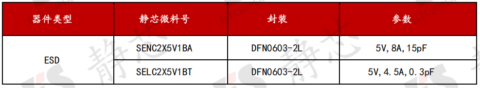

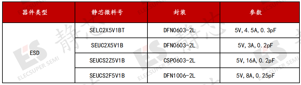

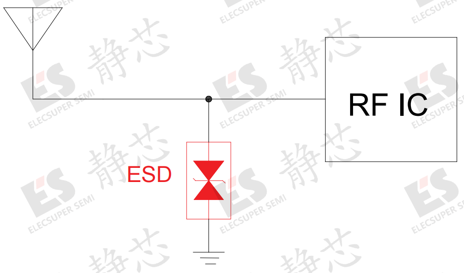

3. 天线模块
v2-2a818feeb9bcb1489658f292a1bddf2b~resize:1440:q75.png?animatedImageAutoPlay=false&animatedImagePlayCount=1&auth_key=1779531080-0-0-73b6664a619704f22cca90719cd4709c&bizSceneCode=article_draft&expiration=1779531080&incremental=false&mid=42476bb5ed1571ce301449a3fc344680&overTime=60&precoder=false&protocol=v2&retryCount=3&sampling=false&sceneCode=editor_copy_outbound&source=bfcaadb1wKgZO2oWpqOAPn1lAAHPu_tQFDA198.png
电子价签支持Sub-1GHz、2.4GHz或蓝牙等无线连接方式,工作频率覆盖从433MHz到2.4GHz的频段,部分型号还支持13.56MHz的NFC近场通信。必须选用具有超低电容的双向ESD保护器件,在有效泄放静电的同时,最大限度降低对无线信号的插入损耗和畸变,确保天线端口的接收灵敏度和通信可靠性。

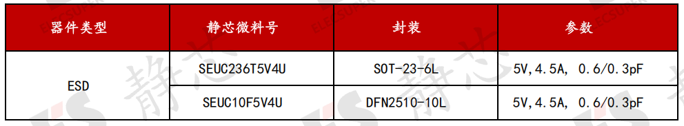

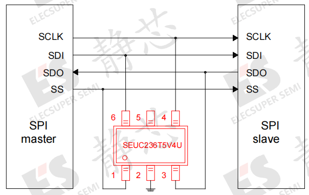

4. SPI串行接口
我们为SPI接口推荐两款电气特性相同封装不同的集成多路ESD静电二极管防护器件,可同时保护SPI接口的四条通道免受静电放电(ESD)和低等级浪涌事件的冲击与干扰。该器件的工作电压为5V,结电容仅为0.6Pf,钳位电压为15V,符合IEC 61000-4-2 (ESD) 规范,在 ±15kV(空气)和 ±8kV(接触)下提供瞬变保护。
