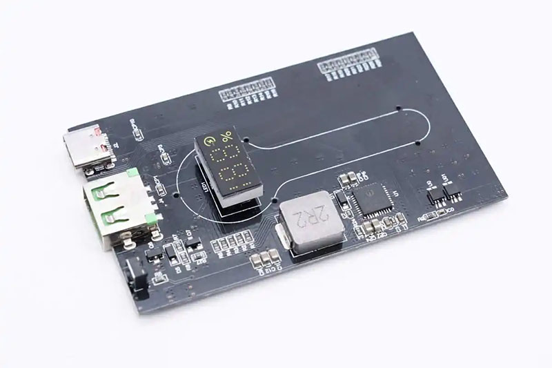

英集芯IP5356H_G3是一款专为新国标移动电源,充电宝等方案设计的移动电源管理芯片。集成PD、QC、FCP等大部分主流快充协议,支持最大18W输入功率和22.5W 输出功率,电池端充电电流最高5.0A。通过新国标合规性,内置USB2.0智能监测模块,满足实时监测、存储、上报、追溯要求,无需额外 MCU。提供USB-C×1输入输出、USB-C/A×1输出、USB-B×1输入等多种接口组合。任意单口均可实现快充。单电感实现升降压,外围仅需少量阻容,BOM 成本低、PCB 面积小。采用QFN40封装,体积小巧,便于实现整体方案紧凑化。
一、核心定位与架构
IP5356H_G3是一款面向新国标移动电源的高集成度22.5W双向快充SoC,具备单电感、极简外围、多协议、智能监测等主要特点,适配双C口方案。芯片采用QFN40封装,体积小巧、散热性能良好,适配各类小型、超薄移动电源产品。

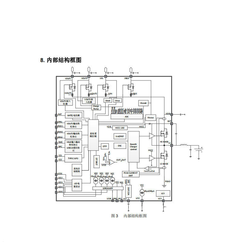

在架构层面,IP5356H_G3高度集成了快充协议、同步升降压、电池管理、电量计以及新国标所需的数据监测与上报能力,将原本需要多颗芯片配合完成的功能整合于一颗芯片之中,显著简化了产品设计流程。

六、高集成精简设计
针对移动电源小型化、低成本的发展需求,IP5356H_G3采用高集成架构,内置开关功率MOS、路径MOS,仅需一个电感即可实现降压与升压功能,搭配少量电容电阻等外围器件即可搭建完整的快充移动电源方案,大幅减少元器件采购成本并缩小产品体积。相较于传统方案,IP5356H_G3将新国标所需的监测、存储和上传能力高度集成,有效帮助厂商简化生产流程、缩短研发周期。
