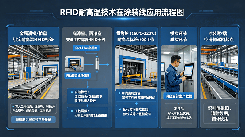

三、耐高温RFID技术在涂装线上的具体应用
在实际的喷漆生产线中,耐高温RFID技术主要围绕“载具(滑橇/托盘)追踪”展开,实现全流程的数据贯通。
1.滑橇/托盘的唯一身份绑定
在涂装线的入口处,通过RFID读写器将工件信息(如订单号、车型/产品型号、颜色代码、工艺要求等)写入绑定在金属滑橇或托盘上的耐高温RFID标签。自此,滑橇成为了工件在涂装线上的“移动数字身份证”。
2.工艺路线自动防错与协同
当载着工件的滑橇经过各个工艺节点(如底漆室、面漆室)时,部署在关键工位的RFID天线会自动读取标签信息。
自动换色:读取到即将进入喷漆室的工件颜色代码后,系统自动控制喷漆机器人进行管路清洗和换色,杜绝喷错漆。
工艺屏蔽:若某些工件无需经过某道工序,读取标签后系统会自动控制分流道岔,将其导向正确路线。
3.高温烘烤炉内的“透明化”管理
这是耐高温RFID发挥最大价值的环节。工件进入150℃-220℃的烘烤炉,普通标识全部失效,而耐高温标签依然坚挺。
炉内实时定位:通过在炉内或进出炉口部署耐高温工业级读写器,系统可实时掌握每一个工件在烘烤炉内的具体位置和停留时间。
固化时间精准控制:系统自动计算每个工件在炉内的时长,若发生停线或传输带故障,可立即报警并精准定位受影响工件,防止过度烘烤或烘烤不足。
4.喷涂质量的全生命周期追溯
出炉后,在质检环节,质检员通过手持或固定式RFID读写器,瞬间调出该工件的全部生产数据。若发现漆面颗粒、色差或流挂等缺陷,可直接将不良品代码写入标签,系统自动将缺陷数据与具体工位、喷漆参数、油漆批次绑定,实现质量问题的精准溯源。
5.滑橇的闭环循环管理
耐高温RFID标签是可复用的。在涂装线末端,工件下线后,空滑橇返回起点。系统通过RFID识别滑橇ID,确认其状态,并清除上一轮的生产数据,准备迎接下一个工件。标签的循环使用大幅降低了耗材成本,也实现了物流载具的数字化管理。
