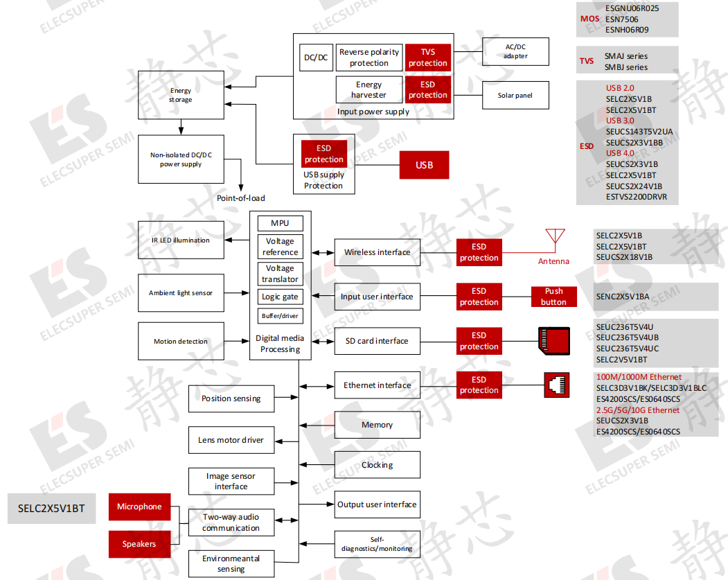

安防摄像头系统介绍
安防监控摄像头通常以主控芯片或系统级芯片(SoC)为处理核心,该芯片集成了图像信号处理器(ISP)、视频编解码单元与智能分析模块,协同图像传感器(CMOS/CCD)完成原始光信号到数字图像的转换与处理。为实现全天候可靠监控,设备内部集成了红外LED阵列及光敏传感器,内置音频采集与输出单元(麦克风、扬声器)、报警输入输出接口及MicroSD卡槽,以支持音视频录制、双向对讲及本地存储功能,形成完整的前端采集与处理系统。
安防监控摄像头的电力供应与数据传输依托多种接口与内部电源网络。设备通常采用DC电源接口或以太网供电(PoE)方式输入电力,配电板或电源管理单元(PMU)将输入电压转换为多路稳定的低压电源,分别为图像传感器、主控芯片、红外补光灯、云台电机及其他外围模块供电。对于支持PoE供电的设备,其RJ45接口内部集成了网络变压器与隔离电路,以保障信号完整性与电气隔离;而在非PoE或带外接功能的产品中,各类I/O接口、音频接口及存储卡槽则需兼顾信号传输与防护需求,确保整体系统在室外复杂环境下具备稳定的电气性能与抗干扰能力。
图1 安防摄像头系统框图

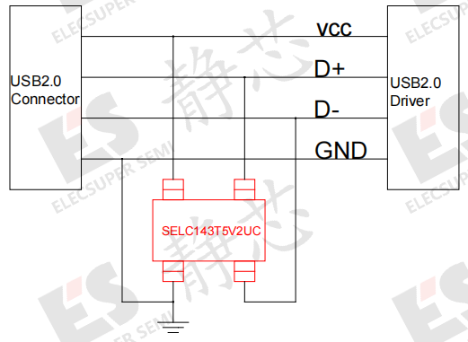

① USB 2.0
图2 USB 2.0接口静电防护方案

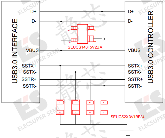

② USB 3.0
图3 USB 3.0接口静电防护方案

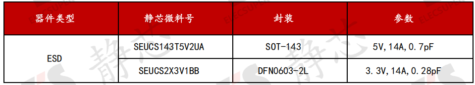

VBUS引脚和兼容USB 2.0的一对差分线(D+ 和 D-)共用一片四引脚回扫型ESD防护器件SEUCS143T5V2UA进行防护。SEUCS143T5V2UA是湖南静芯研发的一款超低电容深回扫型2路单向带超强VCC保护的ESD静电保护器件,可适用于USB 2.0、USB 3.0、IO接口和音视频转换接口等接口的信号线防护。与其他的深回扫型ESD保护器件不一样的是,SEUCS143T5V2UA共有2个IO引脚,1个超强VCC保护引脚,可同时保护两条数据信号线和一条电源信号线免受过应力事件的干扰。
新增的两对差分线SSTX+/-和SSRX+/-共用一片六引脚回扫型ESD防护器件SEUCS2X3V1BB进行防护, SEUCS2X3V1BB是湖南静芯研发的一款超低电容ESD静电保护器件,专门设计用于保护高速数据接口免受过应力事件的影响,可适用于USB接口的高速差分信号线防护。
表2 USB 3.0接口可用物料汇总

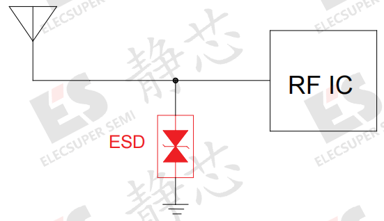

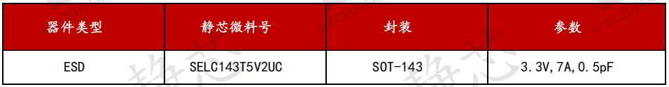

2. 天线模块
图5 射频天线静电防护方案
无线监控摄像头支持Wi-Fi4G/5G蜂窝网络或蓝牙等连接方式,工作频率覆盖从700MHz到5GHz甚至更高的频段,必须选用具有超低电容的双向ESD保护器件,在有效泄放静电的同时,最大限度降低对高频信号的插入损耗和畸变,确保天线端口的信号完整性。
表4 射频天线可用物料汇总

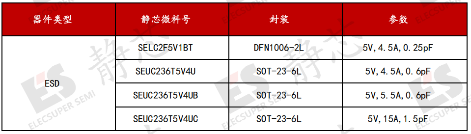

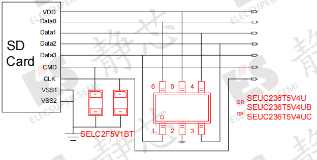

3. 存储卡槽
图6 SD Card静电防护方案
针对SD卡静电防护方案,由于数据线的传输速率较高,可选择低电容低钳位电压的ESD器件,我们采用集成六引脚ESD防护器件对SD卡的数据引脚与电源引脚进行防护,型号可选择SEUC236T5V4U 、SEUC236T5V4UB或SEUC236T5V4UC。三款型号都为低电容低钳位电压集成多路ESD静电二极管防护元件,可同时保护SD卡的五个引脚免受静电放电(ESD)和低等级浪涌事件的冲击与干扰。且符合IEC 61000-4-2 (ESD)Level 4 规范,在 ±15kV(空气)和 ±8kV(接触)下提供瞬变保护。客户可根据SD卡的实际情况选择器件。
对于SD卡的CMD命令线和CLK时钟线,我们选择了一款低电容分立ESD器件SELC2F5V1BT,该器件符合IEC 61000-4-2 (ESD) Level 4规范,可在 ±25kV(空气)和 ±22kV(接触)下提供瞬变保护。
表5 SD Card可用物料汇总

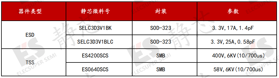

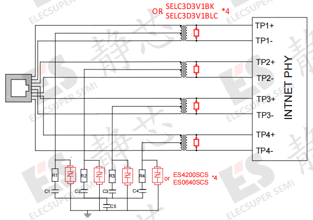

4. 网络接口

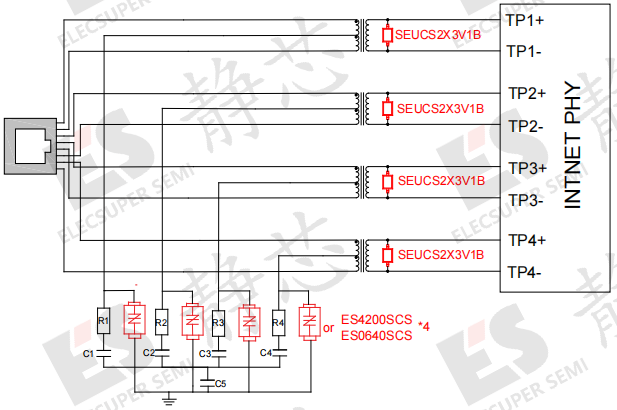

安防监控摄像头中的RJ45以太网接口可以为设备提供稳定可靠的有线网络连接,在有些更高级的摄像头系统中还可以通过PoE(以太网供电)技术同时实现电力输送。因此,在RJ45接口处必须部署高性能的ESD保护方案,对于支持PoE供电的接口,还需要保护器件能够承受更高的浪涌能量。
① 100M/1000M以太网口
图7 100M/1000M以太网口静电防护方案
表6 100M/1000M以太网口可用物料汇总

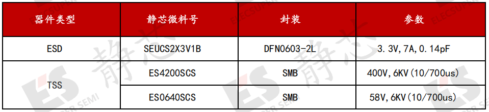

② 2.5G/5G/10G以太网口
图8 2.5G/5G/10G以太网口静电防护方案
表7 2.5G/5G/10G以太网口可用物料汇总
