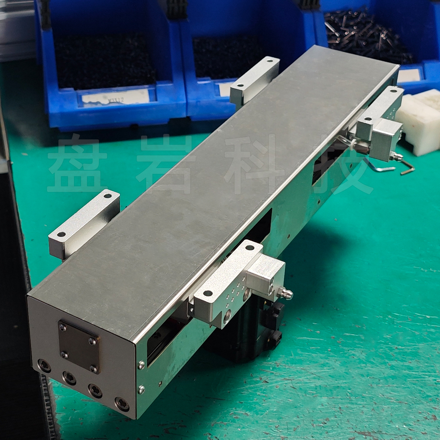

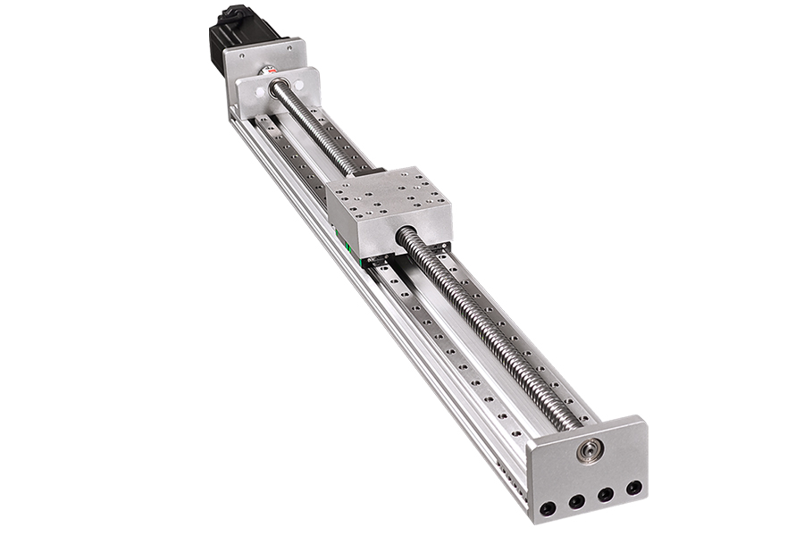

wKgZPGoWh6mAH1YBAAF9Dli8qc4868.png盘岩科技标准型号PKH80双导轨丝杆模组wKgZO2oWiA2ARPjnABI_HGlxTgw296.png基于PKH80改制版-双向丝杆模组

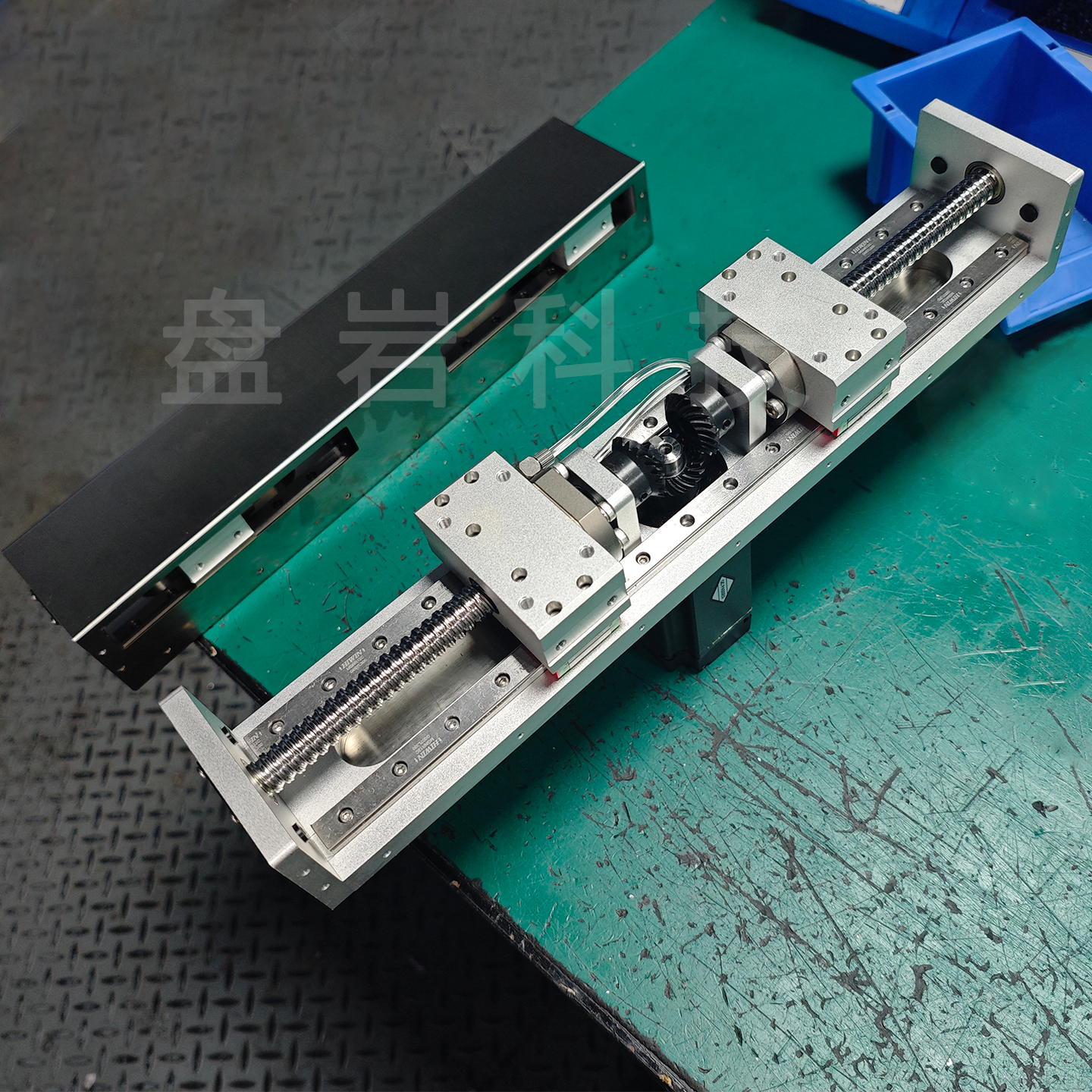

wKgZPGoWlTuACoQCABoklh9ACHo728.png基于盘岩标准型号PKH80改制-内部详细结构
升级项方案对弹性滑移的抑制效果
双导轨结构
平行双导轨,接触面积提升100%抗侧向力提高30%,滑块侧向偏移≤0.005mm,约束丝杆变形方向
双滚珠丝杆+1:1齿轮传动
两端对称布置,每根丝杆始终只受单一方向载荷
弹性变形处于稳定态,空程被抑制到≤0.005mm,双向速度波动≤0.5%
伺服+17位编码器闭环
松下MHMF系列+固高GT系列实时补偿残余弹性变形,闭环精度≤0.01mm
核心突破:双丝杆方案为什么能大幅抑制弹性滑移?
对比项传统单丝杆盘岩科技双丝杆
载荷状态换向时载荷从"拉"突变"压",弹性变形需时间恢复 → 产生空程每根丝杆始终只受单一方向载荷,弹性变形处于稳定态 → 空程被抑制到≤0.005mm
弹性滑移量≈0.392mm(理论值)≤0.005mm(实测值)
抑制率
98.7%
双向速度一致性正反向速度差明显速度波动≤0.5%
准确结论:不是"消除弹性滑移",而是通过双丝杆单向受力+预紧螺母+双导轨约束,将弹性滑移从0.392mm抑制至≤0.005mm,抑制率98.7%,在±0.05mm的精度要求下可视为无影响。
