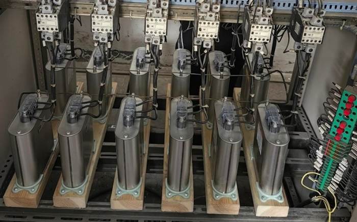

1.门限设太高:电容累到提前报废
为了躲罚款,不少人把门限往高了调,恨不得接近1.0。看着功率因数挺好看,实则是大坑。
控制器总觉得没达标,不停投切电容,一天来回动作几十次。电容投切次数是有限的,这么折腾,用不了多久就鼓包、失效,换一组电容大几百上千,成本比罚款还高。

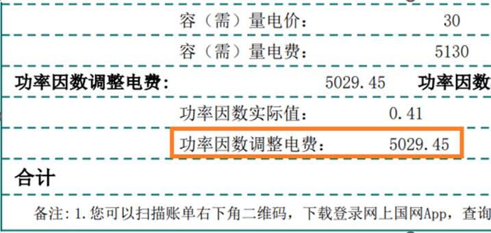

2.门限设太低:看着没事,月底必罚款
有人怕伤电容,把门限压得很低。电容是清闲了,可补偿根本不够。
尤其工厂负载忽大忽小、有光伏倒送电的场景,实时功率因数看着达标,可电力局按月度累计功率因数考核,累计下来一准低于0.9的考核线,月底电费单一到,力调罚款跑不掉。
3.最闹心的:试错周期太长,风险太高
这玩意儿没有捷径,只能人工试。调一次门限,得等一个月看电费单才知道对不对,工况一变又得重来,折腾3-6个月都正常。
关键是每试错一次,就可能白交一个月罚款,很多师傅最后只能将就用,心里一直不踏实。

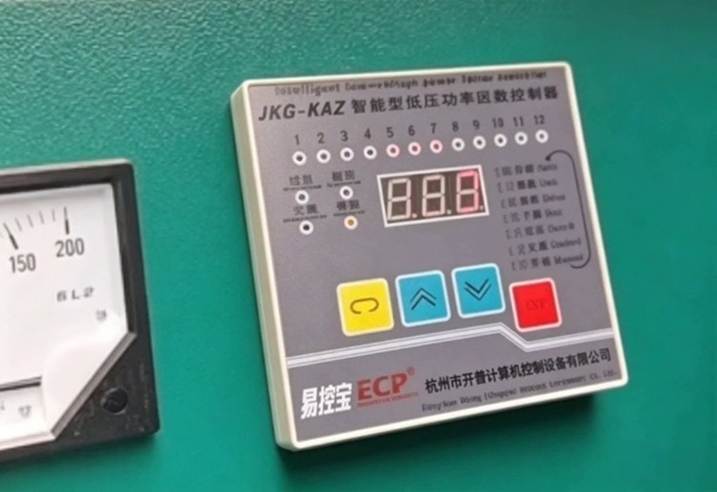

二、老电工实话:传统门限,根本跟不上考核逻辑
我踩过无数坑才想明白:不是咱们不会调,是传统控制器逻辑不对。
传统控制器只看实时功率因数,可电力局算钱看的是月度累计,这俩压根对不上。
结果就是:控制器显示达标,电表累计不达标;实时不欠补,月底欠补罚款,怎么调都踩偏。
三、一招解决:累计功率因数模式,一次设置不用管
现在我给厂里都用具备累计功率因数模式的无功补偿控制器,彻底告别试错,兼顾不罚款、不伤电容,太省心。
1.核心逻辑:跟着电力局考核走
它不盯着实时功率因数死磕,而是实时跟踪月度累计功率因数,和电力局核算逻辑完全同步。
咱们只需要设一次目标门限(比如0.9),剩下的全交给控制器自动管。
2.实际咋工作?通俗讲明白
  • 累计功率因数快不够了:自动投适量电容,补齐无功,绝不欠补;
  • 累计因数达标了:自动少投切、轻运行,不折腾电容;
  • 负载波动、光伏倒送电:实时调整,不多投、不少投。
