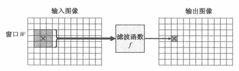

一、中值滤波算法原理

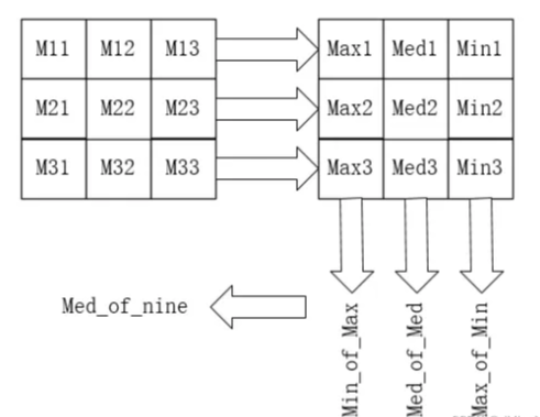

中值滤波算法简单来说就是:通过对3x3窗口中的数据进行排序,最终获得中值。
对于待处理的像素,我们选择一个3x3的窗口模板,该窗口内的像素为待处理像素的邻近像素,对窗口内的像素分别按行列排序,最终计算出中值,用该中值代替原像素值,实现中值滤波。

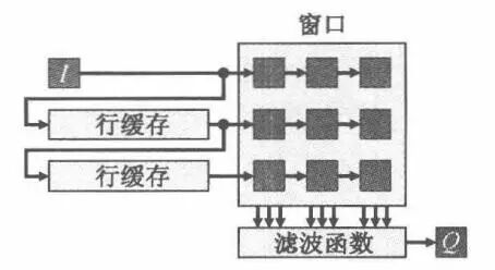

1.3x3图像窗口生成
卷积是图像处理 中很常见的一种操作,3x3是最常见的窗口大小。
如果像素是一个个来的,要想实现3x3卷积,就得同时获取一个像素和它周围的8个像素,将输入像素缓存2行,这样就能同时获取3行的像素输入,此时再将这3个并行输入的像素移位进3x3窗口,就获得了3x3卷积模板,如图:
这里要注意,输入像素此时作为第三行数据输入3x3窗口,最下面的行缓存输出的才是第一行像素,上图窗口的右下角是3x3卷积模板的左上角,窗口的左上角是3x3卷积模板的右下角。

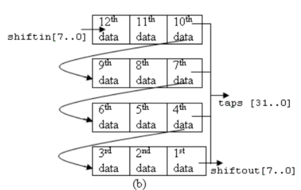

实现两行缓存并获取3x3卷积窗口,用shift-ram是最简单的实现方法。

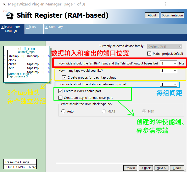

1.2 shift-ram
1.2.1shift_ram简介
shift-ram是一个ip核,quartus13.0中叫做Shift register(RAM based)
普通shift-ram如图:
带taps的shift-ram:
其实带taps的shift-ram就是多个普通shift-ram组合,使用带taps的shift-ram可以轻松实现行缓存,设定taps数量为2,taps间隔为一行的像素数(此处为640),即可缓存两行。之后将这两个taps和输入像素移位进3x3窗口即可获得3x3卷积模板。
1.2.2 shift_ram配置方法

第二级流水
//三行分别排序
always@(posedge clk or negedge rst_n)
if(!rst_n) begin
row0_min <= 'd0;row0_med <= 'd0;row0_max <= 'd0;
row1_min <= 'd0;row1_med <= 'd0;row1_max <= 'd0;
row2_min <= 'd0;row2_med <= 'd0;row2_max <= 'd0;
end
else if(din_vld_r[1]) begin
COMPARE(row0_0,row0_1,row0_2,row0_max,row0_med,row0_min);
COMPARE(row1_0,row1_1,row1_2,row1_max,row1_med,row1_min);
COMPARE(row2_0,row2_1,row2_2,row2_max,row2_med,row2_min);
end
第三级流水
//每一行排完后,取出
//第一列的最小值
//第二列的中间值
//第三列的最大值
if(!rst_n) begin
col0_min <= 'd0;
col1_med <= 'd0;
col0_max <= 'd0;
end
else if(din_vld_r[2]) begin
COMPARE(row0_max,row1_max,row2_max,col0_max,col0_med,col0_min);
COMPARE(row0_med,row1_med,row2_med,col1_max,col1_med,col1_min);
COMPARE(row0_min,row1_min,row2_min,col2_max,col2_med,col2_min);
end
第四级流水
//得到最终的中值
if(!rst_n) begin
data_max <= 'd0;
data_med <= 'd0;
data_min <= 'd0;
end
else if(din_vld_r[3])begin
COMPARE(col0_min,col1_med,col2_max,data_max,data_med,data_min);
end

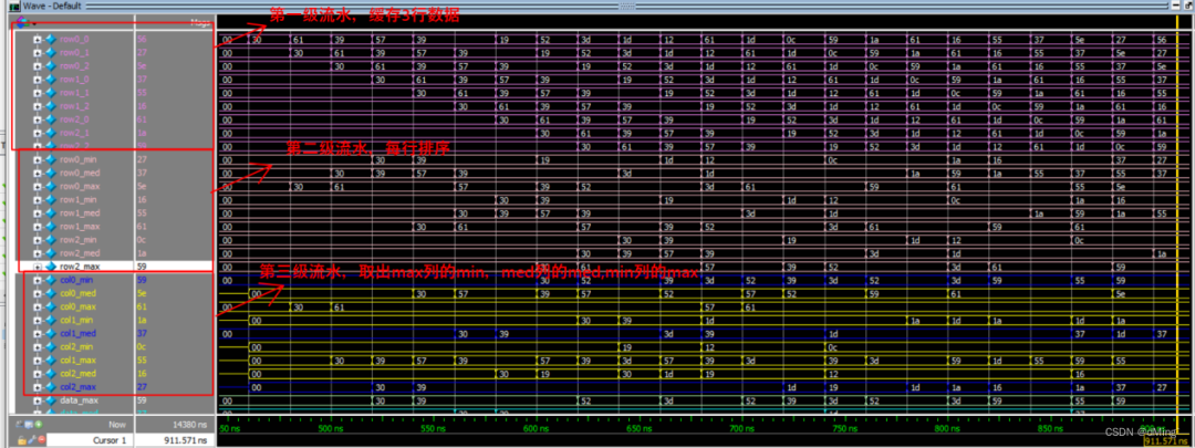

四、仿真测试
4.1 代码逻辑功能仿真
首先对设计的代码单独进行仿真观察波形,看中值滤波功能是否正常执行
4.1.1 median_filter_tb
4.1.1.1 测试代码
`timescale 1ns/1ps
module median_filter_tb();
parameter CLK_CYCLE = 20;
regsys_clk,sys_rst_n;
reg din_vld;
reg [7:0] din;
always #(CLK_CYCLE/2) sys_clk = ~sys_clk;
initial begin
sys_clk = 1'b1;
sys_rst_n = 1'b0;
#(CLK_CYCLE*2);
sys_rst_n = 1'b1;
end
median_filter median_filter_tb(
/* input */ .clk (sys_clk),
/* input */ .rst_n (sys_rst_n),
/* input */ .din_vld (din_vld),
/* input [7:0] */ .din (din),
/* output [7:0] */ .dout (),
/* output */ .dout_vld()
integer i;
initial begin
din = 8'b0;
din_vld =1'b0;
#(CLK_CYCLE*20);
for(i=0;i<500;i=i+1)begin
din_vld = 1'b1;
din = {$random}%100;
@(posedge sys_clk);
end
din_vld = 1'b0;
#(CLK_CYCLE*200)
$stop(2);
end
endmodule
一键获取完整项目代码
4.1.1.1 仿真波形
观察每级流水波形,看每级流水功能是否正常。若哪级流水错误,则去修改该级流水代码逻辑,直到功能正常。
