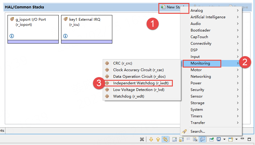

首先打开“31_IWDT”项目的FSP配置界面,接下来我们要在这个界面里配置芯片的引脚及其相应的功能。
双击configuration.xml打开配置界面:然后点开依次点击Stacks->New Stack->Search⋯里输入IWDT选着Independent Watchdog。
并且在堆栈中配置独立看门狗的名称以及NMI回调函数。

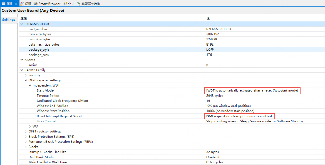

然后我们点击BSP的属性settings界面,找到OFS0 register settings->WDT去设置WDT的属性。
要注意,对于寄存器启动的看门狗实验我们只能在新建的堆栈选项中进行配置,而对于自启动看门狗实验只能在BSP的堆栈中进行配置,在模块堆栈中进行配置是没有用的。在本实验中为了防止看门狗超时时间过长,影响实验效率,故把看门狗的周期设定为16周期,最大超时时间也就是2.1秒左右。
